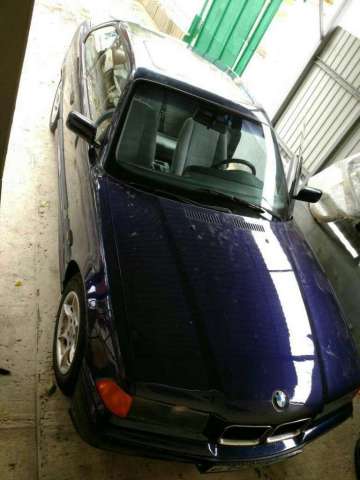

ну и для начала немного фото
встреча с купэ и расставание с седаном ноябрь 2017
вот такая она попала ко мне в руки, немного кривые но заботливые
