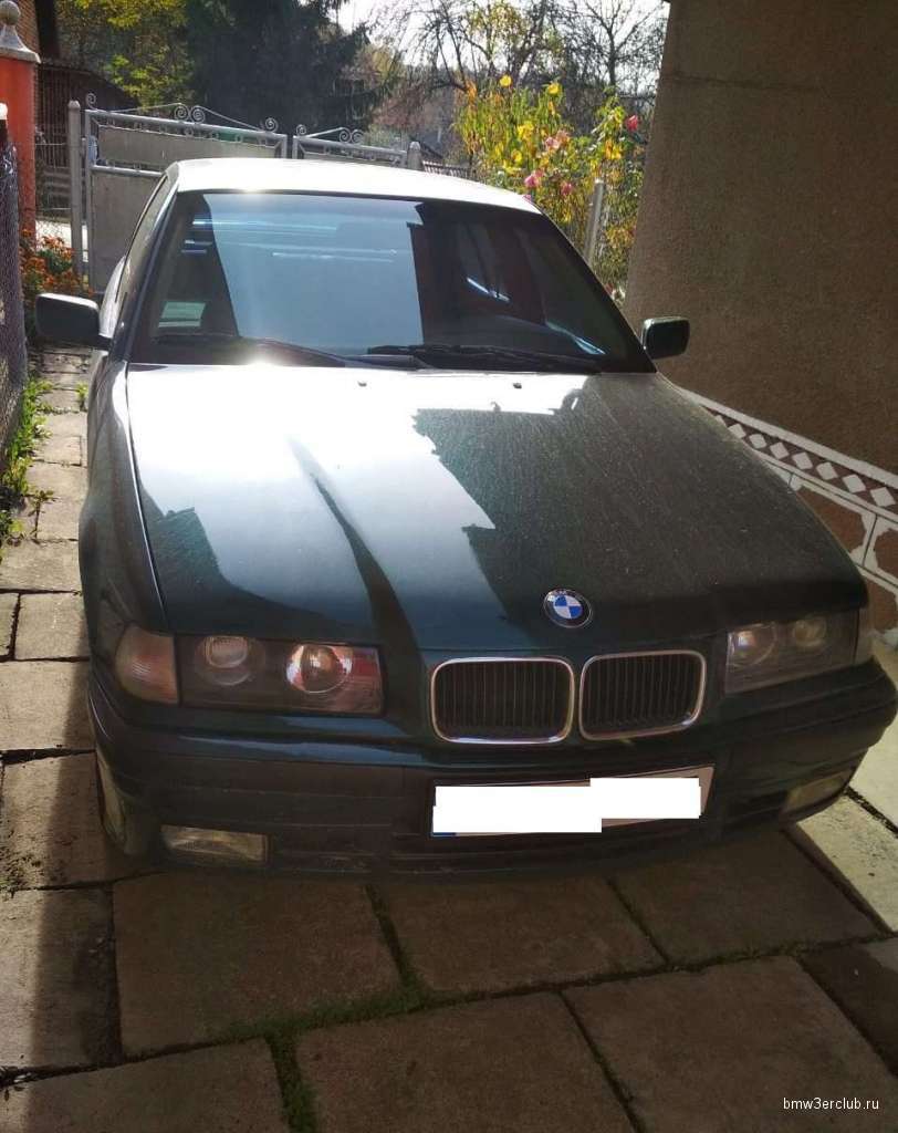

Вот моя ласточка) 316і m40b16 Cпасибо за дельные советы. Вроде как пересмотрел подвеску,пока только эта тяга рулевая одна стучит шо капец
По машинке еще куча нюансов..Водительскую дверь с ключа не могу открывать,только через сигналку, левая задняя дверь не откр./закрывается с сингалки, мб там этот соленоид или что отвалился..А замок водительской двери реально самому отремонтировать на ней? или легче купить комплект с разборки на двери и багажник? чуствую себя владельцем жигуля)
