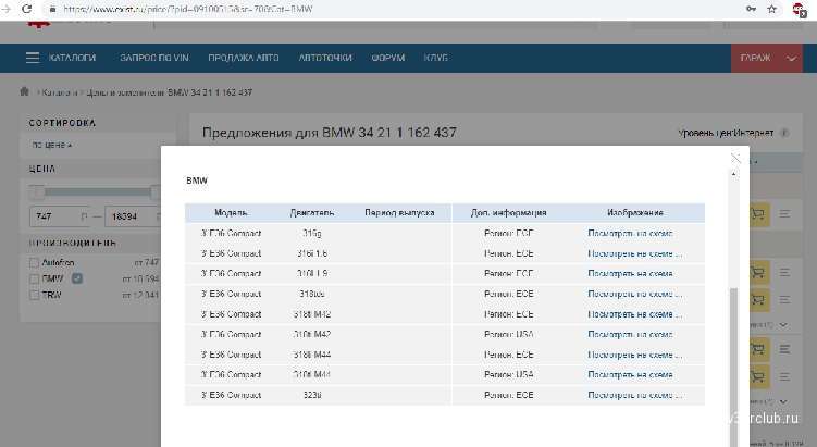

давай предположим... балки одинаковые, пружины и сайленты тоже, тормоза также, размер рычагов также, отличия там в размере подшипников ступицы и ступицей, на 4 горшках 39X72X37 подшибос, на 6 - 42X75X37, вылет ступицы одинаковый, по шлицам туда любой вал поставится. Отсюда - взаимозаменяемые они, просто ставить со ступицей

На 323 диски, остальные барабаны
ты в этом на 100% уверен?
это суппорт огрызка и применимость его
