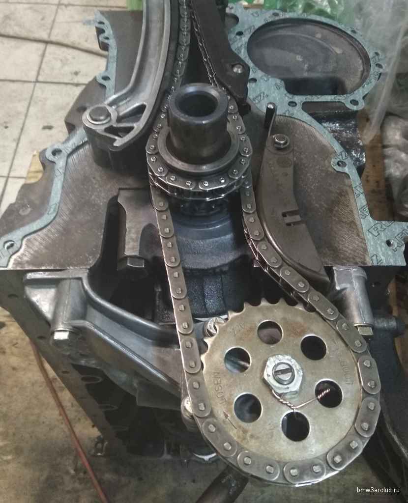

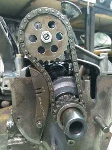

Доброго времени суток
Поделитесь опытом может кто ставил себе, с нуля сверлил отверстия и забивал направляйки
Или у кого-то есть ранний блок М50 на котором это добро уже стоит и он может дать точные размеры

Slam'is, Я сверлил и перебивал штифт со старого блока. расположение отверстия могу замерить на выходных.

оба штифта продаются новые это не проблема
нужны точные размеры.
замерь пожалуйста.
