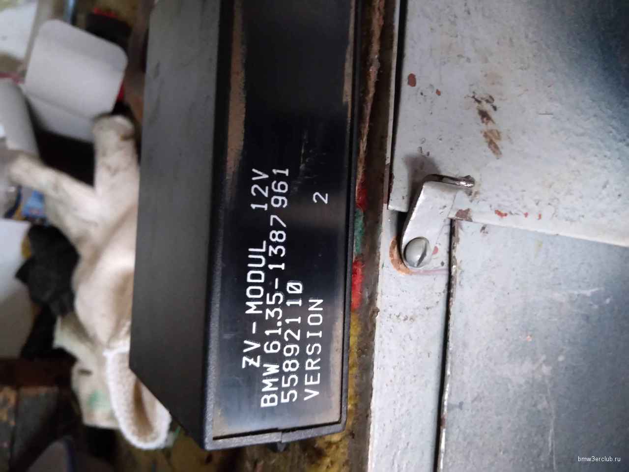

Вообщем снял я замки подключил.ситуация такая закрываю сервопривод срабатывает и закрывает замок,открываю также сервопривод срабатывает но не открывает.закрываю опять и второй раз открываю и он открывает.получается что на закрытие что на открытие сервопривод работает но замок открывает только со второго раза.хрень какая-то и самое интересное что сейчас эта процедура со всеми дверьми.ума не приложу что за хрень.

Вообщем разобрал я все двери проверил питание на сервопривод приходит при открытии и закрытии максимум 9 вольт.полез под бардачек а там с блока цз вообще фишки сняты.на него приходит 2е фишки одну я нашел а одну нет,хз куда делась толи обрезали но концов я не увидел толи куда спрятали.тогда получается что управление идёт только от сигналки и она даёт 9в хз почему толи так и должно быть толи где-то потеря.до сигналки не добрался замерз домой ушел,следующем забегом доберусь.Теперь мне нужна распиновка блока цз с двумя фишками не укого нет?хочу вернуть штатный.

Вообщем обрезал я сигналку к чертям.нашел все разъемы на блок цз проверил по схеме,получается на 3й пин нет плюса точнее есть но 1в приходит где-то перебит.написанно к 7 преду запитан но отключаю его питание не проподает,все преды под капотом выдернул все равно не пропало.Видать запитан он где-то в другом месте.И так я кинул на пробу от акума на блок на прямую к 3му проводу и вуаля ц.з заработал но не совсем правильно.Ситуация такая закрываю она закрывается и тут же сама открывается,второй раз закрываю она закрывается и больше не открывается.На открытие все норм с первого раза.Концевики дверей все работают свет загорается.Собственно два вопроса 1й почему закрывается со второго раза? И 2й к какому преду запитан плюс на блок цз тот который красно-зеленый?всё-таки хочу найти обрыв.

Всем привет!вообщем победил я ц.з там был целый букет.1 небыло плюса на красно-зеленом проводе,был обрыв под седеньем водителя.2 был оторван провод на сервопривод багажника в месте изгиба где кронштейн крышки багажника.3 концевик передней пассажирской двери не срабатывал из за износа деталей,Как-то так.Спасибо kyxten за электросхему,без нее я бы бегал как слепой котенок.осталось разобраться с АБС но это другая история!!!
