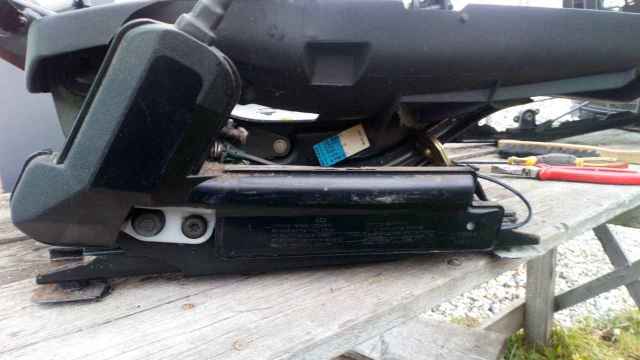

Еще вопрос-это что за механизм?

Сообщений: 18,513
пиропатрон ремня безопасности

WOWAN72 Нейтральная репутация
а зачем он? спрашиваю по причине того,что кресла два и механизмы разные.
на втором вот такой
на первом провод снизу соединяется с проводом выходящимс из пола,на втором нет такого провода

Сообщение от WOWAN72 Посмотреть сообщение
разные года сидений )) по этому разные патроны ремней

Старый 04.03.2021, 12:18   #19
Там механический привод. Без провода были только преднатяжители без подушек. Когда стоят подушки стоит блок управления подушками и патроном на сиденье.
