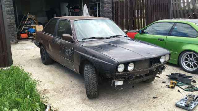

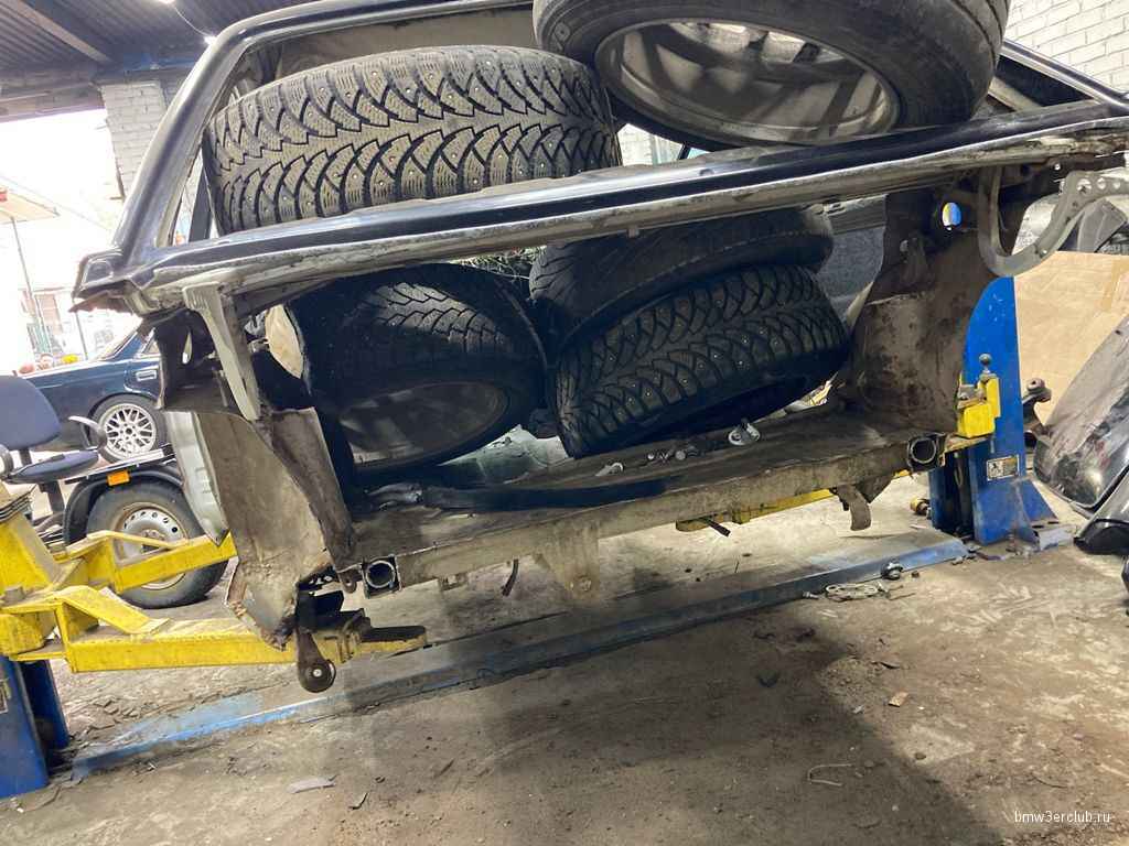

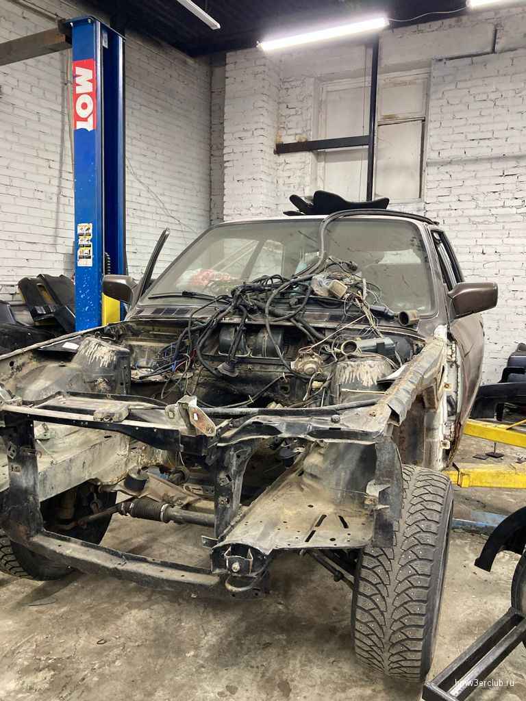

Всем привет.
Запускаю очередной проект. Задолбало правда уже, ну так получилось что у меня появилась е30 купе. Давно хотел как-то попасть в дрифт, но к сожалению е36 слишком дороги для меня чтобы их тоталить. А если ты идешь в дрифт с идеей что жалко тоталить, то ничего не выйдет))) Ну какая то такая логика в моей голове, может оно и не так у других... Так вот, е30 купе первый переход на м10, поставил на учет! Уже неплохое начало)) А если учесть то что у меня собрался комплект м60б40 с мкпп, редуктором 210го типа с блокировкой и ещё компрессора от ягуара, то было принято решение установить это все в е30. Но чтобы жизнь медом не казалась установить заднюю подвеску от е36, да глупо, да много других решений, да еще много критики, но вааще п..ую Помимо этого передняя подвеска также от е36, просто много запчастей от е36 скопилось)))) Итого на сегодня: е30 купе уже попилена, куплен обвес м3 е30 полной комплектности. задний подрамник в процессе установки. Фотке чуть позже и да его зовут mr.Henky

А смысл тяжеленный и мощный мотор в е30, у который изначально зад легкий, а с избыточной мощностью её просто заворачивать будет? Там морду надо разгружать, соответственно мотор на ставить легче. Делал человеку проект е30 туринг, ставил м54 2.5 и редуктор с блокой 3.45, рейка з3 1.9, она дристить начинала по сухому, уходила и со 2 и с 3, только топай на педаль, поэтому м60 и компрессор скорее для драга, но опять же зад слишком легкий и её будет заворачивать.
Зы это все моя имха ))

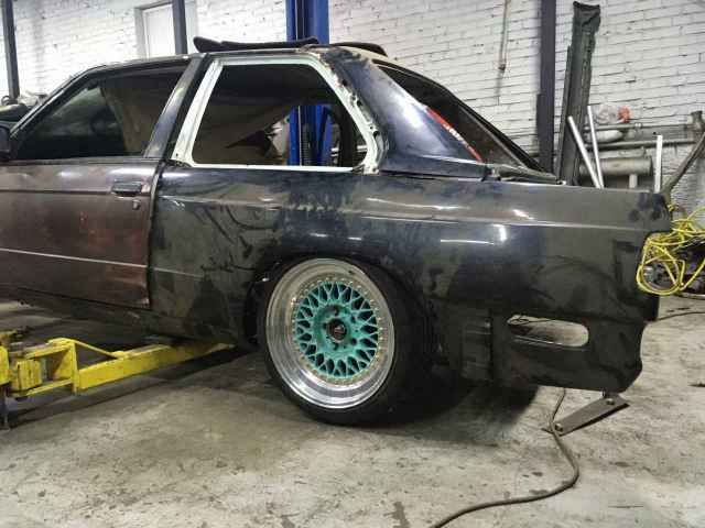

Вообще это типа мисл, посмотрим как поедет, если рулиться будет порядочно то и в соревы поедем, а там и каркас и омологация и все вытекающие))
Но пока идея построить тренировочную колесницу!

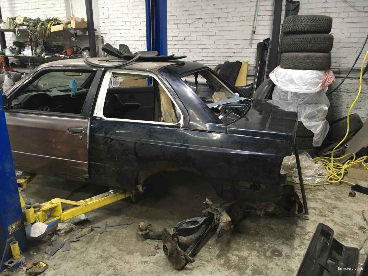

Вот такая петрушка получилась, завтра привода надеюсь куплю. Оказывается от м3 привода стали большим дефицитом… надо похоже переходить на привода от е34.
