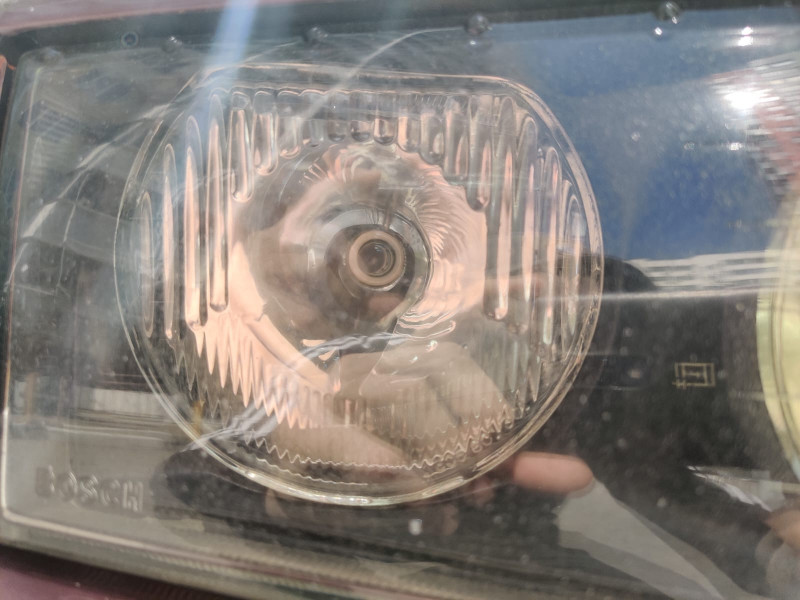

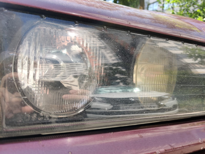

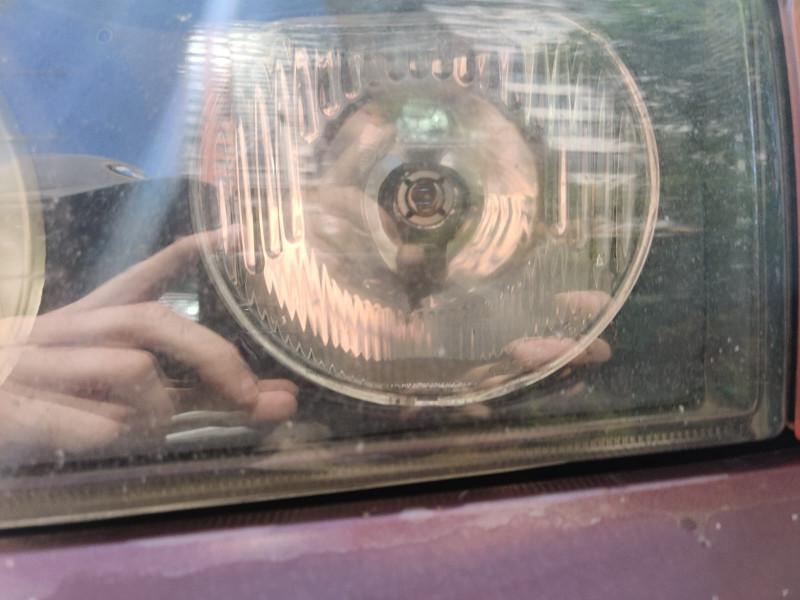

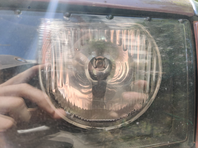

Посмотрел на свои фары , у меня Боши , оказывается . Говорят что они более податливы к установке модулей , и стекло у них правильной формы , то есть полностью прозрачное . Предыдуший владелец решил их улучшить , и выкинул линзы )))
Вары теперь светят х пойми как как микродальний , два рукава тонких ..
Еще не понятно что с дальним , он какой то желто мутный невнятный , что он есть что его нет , какая то фигня , впервые такое вижу ...

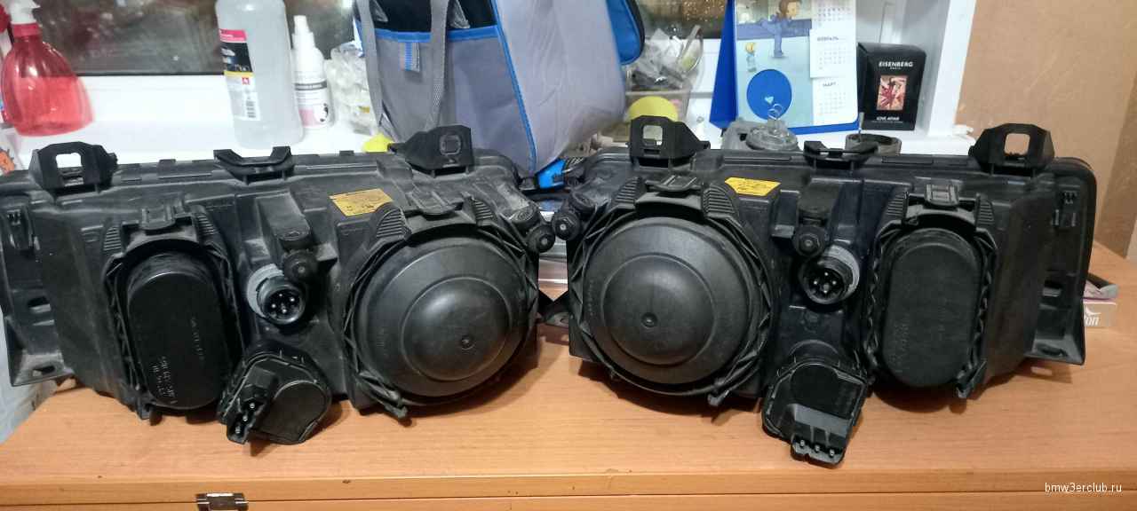

В дальний кстати тоже диоды поставил, ночью с двустволки как пальнешь встрече, так они все фары тушат
Чтоб радиатор вместился, пришлось из четырех крышек делать две
