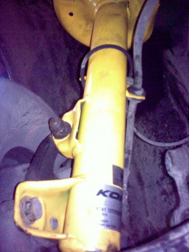

Snail_FP3,
почему у передних амортов такой шток короткий?

testa, хочется скорее Но пока в поисках рычагов передних с щаровыми в сборе в идеале Как найду - тянуть больше не буду, буду ставить. Может по-пути еще чегонить толковое прикуплю туда - в подвесон
Olegik, дык, они ж стянуты там какими то хреньками - сниму при установке

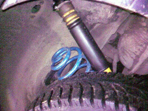

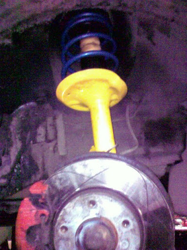

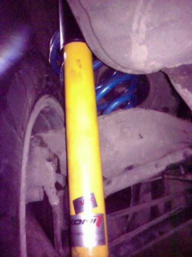

Итак, все поставил Было немного не до описания Теперь еще надо поставить новую рейку, насос и еще по мелочи: )
К тому же пришли ништячки в виде крышек на 5-й стиль: ): ) и стопарь 3-й: )
Итак, фоты...
Ето было - то что теперь по высоте выложу, как сфотаю при дневном свете: ) Кратко: перед - 13,5см, зад - 16см.
Ето все новое (или почти все: ))
Дооооолго я долбался с регулировкой задних аммо - так и не понял что там нарегулировалось, в общем, выкрутил на середину
Вставили перед
Поставил сайленты со смещением (М3:3.0) - теперь при полном вывороте руля цепляет;( Видимо, надо опоры тож со смещением ставить: )
В общем, я доволен. Первое, что ощцщается, ет то что всё новое: ): ): ) Далее, чувствуется что кастор изменился - руль сильнее тянет к "0". Сегодня катал по воробьям, вдуплял в настройки морды, но на зиме 15" 195\60 - хрен что поймешь, различия между мягко и жестко минимальны. В итоге выкрутил в середину+треть оборота к жесткости.
За одно поменял масло, фильтра кроме топливного. Масло ориг.:0w-40. Машинка стала ехать, вроде, веселей и лишние звуки из под капота пропали (раньше было 5-50). Салонный фильтр был забит пипец как Теперь печка дует К стати, кто не в курсе - находится он в середине под торпедой - надо снять хрень под бардачком и лезть в середину внутринностей
ЗЫ: будет лето - будем тестить: )
ЗЗЫ: В общем, я доволен Но мордашку, думаю, еще не много подниму, т.к. хочу поставить армирующие элементы: )
Special thanks to: M50B20, Serjo, всем кто помогал советами и детальками, ребятам на сервисе!!: ))

За одно, наконец то засунул армирующие элементы передних чашек на свои места - между опорами и чашками, всё встало нормально, длины болтов опор хватает Машинка поднялась гдето на пол см терь спереди 14
Перебрали рулевой вал, заменил всё, что есть на рис. ниже
В общем, износу подлежат номера 7 и 2 и пружинка (9), но я сменил всё Подписаные 3-х-значные номера, это последние 3 цифры ориг. номера - чтоп не запутаться в пакетиках от Serjo))
К тому же не забываем запастись одноразывыми болтами №4 (2 шт.) и шайбочками №5 (2 шт.). Болты - идиотские - их надо выколачивать, т.к. они без головок, ну а в этом процессе могут рассыпаться шайбочки;(
Итого, большинство скрипов\закусываний\посторонних мерзких звуков пропало, теперь на ямках глухо, ничче не гремит) Ура!
Но остался не приятный момент - при повороте при нагрузке, всё таки, есть некоторое похрустывание (2-3-4 раза подряд), и на месте если руль крутить, то в начале слабый звук каккой то, чуток отдающий в пол;( Хотя, может, это у меня уже параноя, а в самом деле снег хрустит - его же много В общем, ждем оттаивания, или пока чтонить явное проявится%() Грешил на карданчик или муфту, но в 2-х разных местах смотрели - сказали, всё норм там хзхз.........
Из ххорошего, еще и на большом кол-ве мелких неровностей (типа льда намёрзшего), в общем то пропало биение и звуки кажется что подвеска стала работать лучше, хотя в самом деле, это конечно из-за рулевой
PS: Serjo & C-tuning отдельное спасибо за помощь актуальными советами и координацию!!: ))
