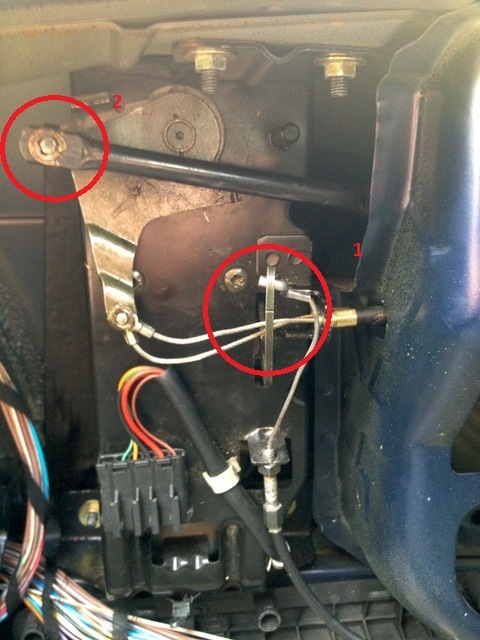

Всем привет! Крыша (автомат) начала глючить на прошлой неделе, думал, что всё закончилось, когда дёрнул заветный рычаг под задними сиденьями с дальнейшей инициализацией (прошла успешно), но не тут то было.
Перестала подниматься/ опускаться крышка отсека для крыши. Пару раз открывал/ закрывал крышу на неделе, крышку поднимал/ опускал вручную. Далее случилось это:
1) была без крыши, поставил на сигнализацию
2) от пульта сигналки крыша автоматически начинает подниматься
3) открыл крышку- крыша выехала, начала подниматься
4) закрыл крышку- крыша задней частью опускаться начала, прижиматься к кузову
5) и тут эта крышка не вошла в пазы/ защёлки, иначе говоря не прижалась, а тент автоматом начал вперёд-назад пытаться это дело умять, закрыться.
6) со страхом в глазах начал судорожно тормозить процесс.
Итог:
всё это дело сложил, моторчики вставил, провёл по-новой инициализацию, теперь задняя крышка вообще не поднимается (крепления всё как надо в защёлках, замки защёлкнуты и не открываются), дуга задняя тоже тупит. Получается, что тент теперь просто не убрать. Дёргать за рычаг бесполезно, крышка неизменно намертво закрыта защёлками.
Как возможно разблокировать эти защёлки? Как я понимаю первым делом надо как-то их открывать?

чет странно... может они у тебя заклинили? по идее, когда за рычаг дернешь и моторы выскакивают, то и крышку можно руками открывать-закрывать. ведь замки приводятся в действие именно одним из моторов. тогда открывай багажник, снимай левую обшивку и смотри на механизм. тебе нужен тот, к которому идут два тросса(если считать и тот, за который ты дергаешь, чтобы отщелкнуть мотор, то даже три). там есть еще и тяга, какраз она и открывает/закрывает крышку. может где то там чего то подклинило... Удачи.

плюсую, ищи механическую проблему, проверяй тяги-тросы

zecori, Теоретически - из багажника если снять обшивки есть маленькие оконца в отсек крышы. Можно согнуть из жесткой проволоки какой нибудь крючок и попробовать эти защелки в нужное положение привести... Хз получится или нет, попробовать можно. Все таки силой выдирать крышку не стоит, думаю.
У тебя задняя дуга двигается вручную? Ее бы поднять и попробовать крышку пошевелить, может подлезть чем-то к этим замкам.
Только аккуратно - не допускай одновременного открытия крышки багажника и крышки отсека крыши - иначе они встретятся и будем им нехорошо. перекрашивать придется.

спасибо за отзыв.. ситуация осложняется тем, что дёргая за петлю, отщёлкивается только один моторчик (проверял раз 10 уже), один остаётся на месте.. пробовал его сам отодвинуть - не получилось (тот что в багажнике слева около фары), могу конечно по-сильнее попробовать.. если подробнее описать ситуацию:
1) нажимаю кнопку открытия
2) открывается верх (автомат), у лобового стекла крыша без проблем отгибается назад.
3) задняя дуга начинает тупить, как будто не хватает усилия подняться наверх (приходится помогать)
4) крышка не открывается, намертво припечатана к кузову
5) далее могу только вернуть всё в закрытое положение.
П.С. одна тяга возле моторчика была в свободном положении (возле того самого, левого у фары). После работы сделаю фото, но её одел, предположительно обратно на своё место (ибо больше там некуда её цеплять было)
они же мёртвой хваткой держат крышку.. попробовать конечно можно, но думаю там ппц какая проволока нужна

можно откинуть мотор, что у фары, добравшись к тяге, которая перпендикулярно мотору стоит, к ней идет тросик от аварийного привода... просто дерни за тягу вниз)
+1 руками то можно отстегнуть обычно...
Может у тебя не замки как раз держат крышку, а мотор не отстегнутый...

номер 1: Stasik эту тягу надо дёргать? если да, то пробовал.. эффекта не дало, мотор остался на месте
номер 2: вот здесь тяга с крепления слетела, обратно вставлял.
SWAT а именно этот моторчик отвечает за крышку?
П.С. кажется въехал.. наверное надо было дёргать за ту где 2 тросика??? У меня они там в натяжку кстати (это фото из интернета)

да, дергаешь номер 1 и мотор должен упасть, либо помоги ему руками, отодвинув к крылу левому

zecori, главное не кипишуй, система проста как 5 копеек, попыхтишь и все получится
1) попробуй провести подъем/сложение на заведенной машине
2) если часть у лобового отходит нормально, а задняя дуга поднимается прерывисто- тут есть несколько причин.
а) микрик/тяга
б) тяга
микрик можно проверить просто- когда дуга начинает тупить, поднимаясь вверх- просто рукой приподними переднюю часть немного, совсем чуть-чуть, как-бы придерживая ее.
Если при этом пойдет как надо- то порегулируй тяги, удлини немного толстую.
Если не прокатит с придерживанием передний части крыши-то смотри на тонкую тягу. Может она у тебя через чур закручена/раскручена, и моторочик из-за этого тупит. так же проверь сам моторчик, как он крепится к кузову, нет ли люфта (прям возьми за тяги и покачай- будет заметно)
если есть- прикрути плотнее.
Самая неприятная ситуация- это если проблема с электрикой- блок крыши, плохой контакт от кнопки, или еще чего.
PS проверь еще предохранитель, что на кабеле от аккума, может он контачит.

Ika, спасибо.. читаю в третий раз, пытаюсь в уме разложить всё по полочкам, пока туго получается
Слушай, там с задней дугой (если правильно понимаю, та где пластиковое стекло стоит, правильно?) проблема была следующая:
Пока не мог разобраться с крышкой отсека для крыши, эта дуга понемногу отказывалась функционировать, а именно подниматься, сперва подёргивалась в безуспешных попытках на подъём, далее попытки становились всё менее заметными и под конец уже и вовсе поднять можно было разве что рукой.. (на протяжении 5-8 попыток убрать крышу всё происходило).
Моторчик тот сзади явно подкрутить надо (у левого крыла который), люфт явно есть, вчера заметил, да и тяга там не с проста слетела (на фотке на стр.16 выкладывал под номером 2)
П.С. предохранитель смотреть прямо у аккума который?
