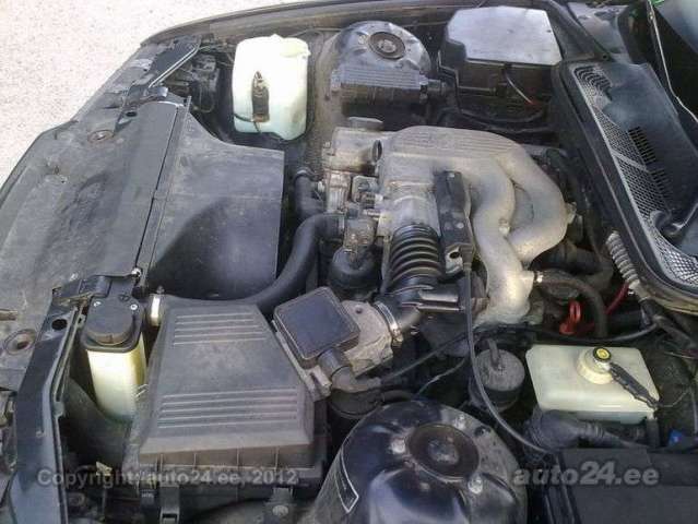

Двигатель М43б16. То есть, если я правильно понял, раз вентилятор гонит воздух из под капота наружу, то эта штука каким-то то образом берет воздух с улицы, так? Для моего VIN дает номер 64548369127, он другой формы и ставился даже на газовый компакт.
по твоему номеру это вообще кронштейн, а не воздухозаборник!!!
Добавлено через 8 минут
Вот наш шнорхель №13, который воздух с улицы берет!

Ну да, не совсем верно написал, по каталогу он иде - кронштейн воздушный канал. Только вот для чего он нужен?
У меня его не было, впрочем, как и остального пластика спереди, предхозы после ДТП легкого не заморачивались: поставили усы некрашенные, китайские фары и на рынок. Пришлось самому весь пластик по переду искать. Вот я и думаю - эта хрень была изначально с завода или нет?

Ildarik, не было у тебя ее. У тебя другое, о чем выше уже написали.

Ладно, не было так не было. А всё же для чего эта штука? На моём узком кожухе места под него есть, у меня кондей и электровентилятор, под радиатором корыто и пластик по бокам. Может этот кронштейн для машин без кондея, у кого пластик с середины радиатора идет, но для чего? Что он держит? Прошу не ругаться, а просто объяснить назначение этой штуки.

Да я и не парюсь, просто интересно ее назначение. Я похоже первый, кого это заинтересовало Зато есть о чем поговорить, а то все куплю-продам... У меня после закупки и установки пластика остались две планки, они возле треуголок видимо идут, их не пойму как крепить. А еще кучу лишнего взял по незнанию и отсутствию инфы, еще поэтому спрашиваю, чтоб другие знали. Надо в теме про воздуховоды и пластик радиаторный инфы добавить для других.
Сегодня шумку капота поставил, брал у СИДа, почти нулевая, на душе приятно стало. А то старая лохмотьями свисала. Осталось накладки порогов воткнуть и поддомкратники поставить и компарь готов по деталям, даже инструмент весь собрал. Единственно омрачает радость то, что по глупости клапана грохнул, но это дело поправимое. И можно будет компарик в люди выпускать, а то год уже вожусь с ним, надоел этот долгострой.

На м44 у меня есть эта труба(воздуховод), над диффузором. Одно время ездил без нее-разницы не заметил. Но диффузор с трубой солиднее смотрится, чем простой.

"Система впуска была полностью переработана в целях сокращения шумов при впуске и упрощению технического обслуживания системы.
Ее называют системой впуска с горизонтальным потоком. Это означает, что забор воздуха в систему впуска производится на правой стороне автомобиля. Затем воздух поступает по пластиковой трубе, длина которой точно рассчитана с учетом всех параметров системы. Эта труба заключена в шланг. который улучшает звукоизоляцию. Пластиковая труба присоединена к воздушному фильтру, находящемуся на левой стороне автомобиля.
Объем воздушного фильтра был увеличен с 6,5 литра до 9,5 литра. Тем самым была существенно увеличена поверхность фильтрования, а это в свою очередь, обеспечивает увеличение срока службы фильтра.
На корпусе фильтра расположен дополнительный акустический резонатор. Он имеет объем 1,4 литра.
Этот резонатор представляет собой пустой пластиковый корпус, задача которого заключается в предотвращении появления характерных шумов впуска в определенном диапазоне колебаний."-все,что удалось найти.

Это ведь другой кронштейн - воздуховод. Прикинуть бы вживую тот, который именно на мой компакт идет но, неохота его за штуку брать. Надо по разборкам поискать, жутко интересно узнать роль этого кронштейна в жизни компактов.
Ещё я как-то не обращал внимания, а теперь вот узнал, что шильдик 316i бывает двух видов: прямой и наклонный. Взял на разборке вместо своего убито - облезлого чисто цифры, букву свою оставил, а они разные. Теперь 316 прямо, а i с наклоном. Смотрится не очень, буду прямую букву искать.

Сообщение от Ildarik Посмотреть сообщение
Вот такой?
Добавлено через 15 минут
Он держит трубу

Не, у меня узкий кожух с элвентилятором и кондеем. Фильтр воздух берет справа радиатора, если смотреть спереди машины.
Видны места для установки этой штуки, но самое загадочное - зачем она нужна? У меня какую трубу он может держать?

Всё, разобрался: этот кронштейн держит шнорхель, который воздух слева берет, если смотреть спереди машины. Вот такой, как в посте 1347:
У меня шнорхель с другой стороны, поэтому не нужна мне эта деталь. Всем спасибо за участие!
Ну дык я и говорил трубу держит

В этой штуке лежит воздушная труба, а шноркель для забора воздуха находится рядом с ПРАВОЙ фарой. У меня на м44 моторе так...
У него эта "Труба" у левой фары по заводу.

Значит, у меня корпус воздушного фильтра старой конструкции, а этот кронштейн для тех, у кого новый увеличенный, о котором Вас Петич писал выше. Вот и разобрались с ещё одним нюансом Е36. То есть мне можно заморочиться и поставить воздуханы нового образца, но особого желания пока нет. Хотя может и есть польза от этого. Посмотрим, не сейчас...
