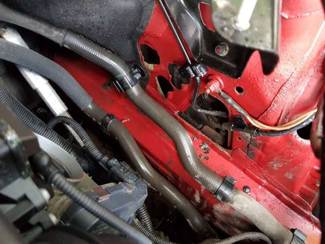

Закрываем дырки в арках, долой грязь!
Вот какого лешего немцы для дизелей поставили эти крышки, а для бензиновые нет есть еще 2 пыльника, вот думаю ставить или нет двигатель и так горячий, будет еще жарче, но чисти под капотом наверно и теперь кондейная трубка под защитой, не будет теперь засрана и гнить.
С обоих лонжеронов убрал кучки печка
Добавлено через 33 секунды
Кортего в целом неплохие фильтра делает
Я или его беру или манн
Позаимствовал фотку на драйве.
Как думаете ставить или нет этот пластик от дизеля?

Олег, делись номерами крышек
Старый 14.07.2017, 19:41   #1536
Конечно надо ставить!
Какая там жара то, прям.
У тебя кстати по тесту температура какая? термостат обычный или холодный?
Старый 14.07.2017, 19:58   #1537
Вес репутации: 192
BMW 51 71 7 001 494 заклепка с распорной втулкой
BMW 51 71 7 127 352 щиток прохода крепл. стойки амортиз. п
BMW 51 71 7 127 351 щиток прохода крепл. стойки амортиз. л
Термос обычный, к климатом держится 103 градуса в пробках. Без него в пробках 109 и включается вентилятор

Да не за что. Вот это другие может надумаешь и их поставить
BMW 51 71 7 131 711
BMW 51 71 7 131 712
BMW 07 14 7 169 847 пластмассовая гайка 2 шт.
BMW 07 14 9 126 886 саморез 2 шт.
BMW 07 14 6 976 114 гайка распорная под саморез 2шт.
