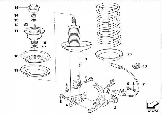

А я в TIS не нашел моменты затяжки болтов 5и3?
Старый 22.03.2017, 17:34   #81
Вес репутации: 72
или посмотреть примерно какие моменты используются в затяжке других элементов подвески, с таким же размером резьбы?

DieselPower, а по поводу детального чертежа для стяжек https://www.youtube.com/watch?v=OjioLLsRvQE
От души
Но я наверноео пресс сделаю. Все равно домкрат 5т без дела лежит
Добавлено через 14 минут
http://tis.bmwcats.com/doc1037015/
107Нм

а у меня амортизатор насколько я понял газонаполненный. И при сборке шток затягивает сантиметров на 5 обратно, кто как борется с этой напастью?
я фиксировал шток предварительно вытянув - струбциной обмотав сам щток полосой мягкого металла чтобы не поцарапать, но может есть поудобнее способ?
