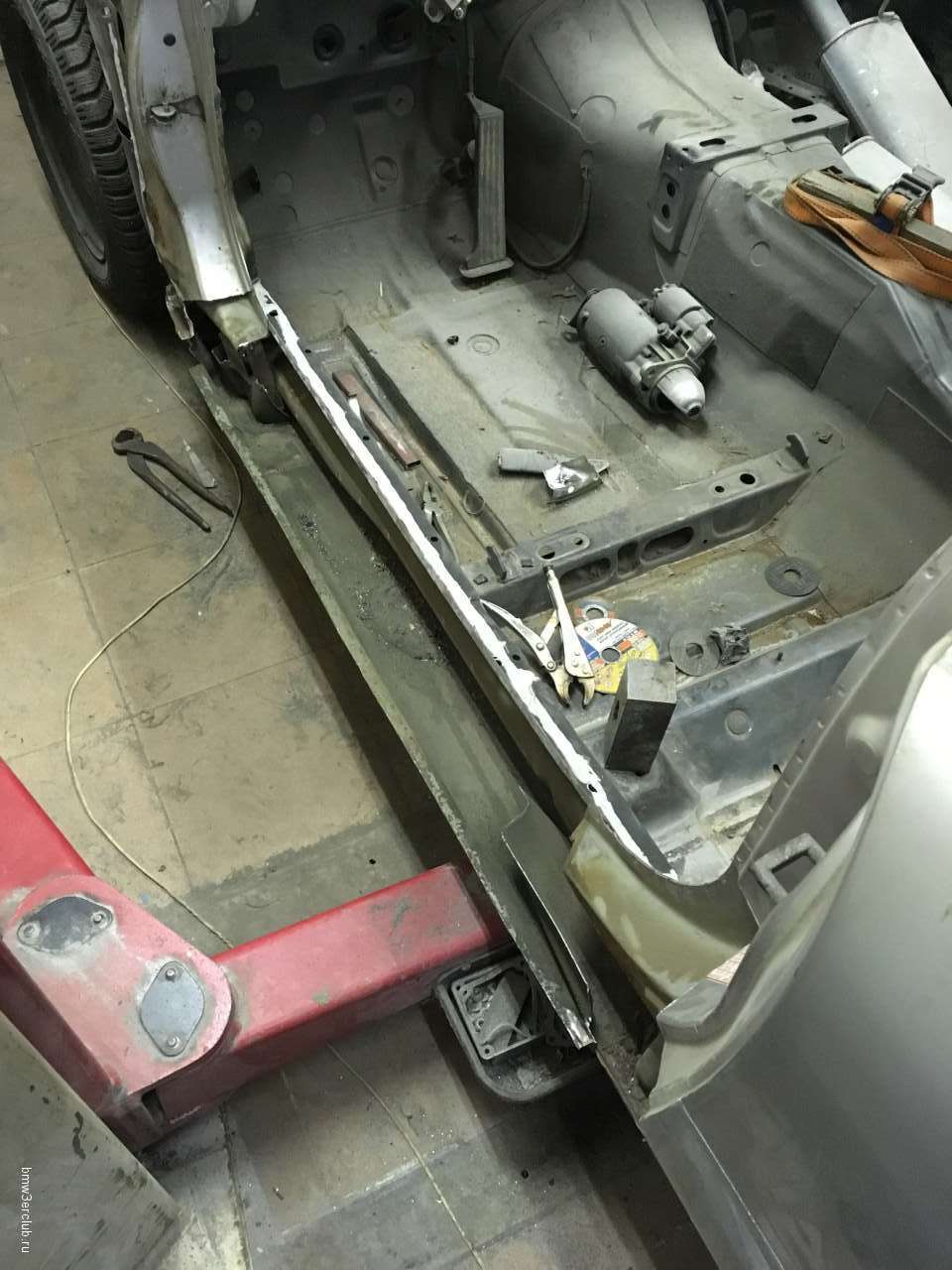

Перед собран весь, сейчас работы по замене порогов и задние арки. Установлен бензобак. Придется переносить горловину бака, купил у Buk’а от е46 комплект лючка с ответкой и горловиной будет от е46 лючок, уж больно мне он нравится) плоский аккуратный и открывается приятно!
Арки внутренние будут под колесо делаться т.е. В основном плоские с закатами ближе в к внешней части крыла, чтобы нормально уместить широкую резину. После этого замороч с выхлопом, будем строить на 50й трубе, 4х3в1 т.е. будет 4ре трубы от коллекторов... Посмотрим что из этого получится...
Всем удачи и продолжение следует!

Значит так)) пороги спереди и в середине приварены! Задняя часть порогов ожидает замены арок и рем комплектов крыльев. Лючек бензобака переехал слева направо и теперь размешается высоко т.к. бензобак между чашек. На доводку работ по кузову взято две недели. После переходим к техническим вопросам. Ставим машину на колеса и делаем так чтобы она поехала... надеюсь кому то интересно, не переключайтесь!
