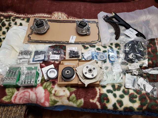

Так так работой мотора на холостых я был вообще не доволен, его трясло, при заводке колбасило и пробег уже был 136т и в нем не меняли цепь, ваносы то я решил все это заменить. И попутно когда был в сервисе как то ранее я увидел что поддон весь в масле. Еще по этой причине я решил обслужить двигатель по полной программе, сделать все один раз и больше туда не лазать. Сделал большой заказ. По приезду в сервис на ремонт, мне посоветовали еще заменить цепь масляного насоса и пнанку натяжителя со звездочкой, раз делаем такой большой ремонт и снимаем поддон, я был не против, сделать и забыть! Плюс залили новое масло Idemitsu Zepro Racing 5W40, на старом я проехал 2т)))
Запчасти для двигателя.
Цепь — оригинал
Ваносы 2шт- оригинал
Планки натяжителя 2шт — оригинал
Колесо умпульсного датчика 2шт — оригинал
Звездочка нижняя- оригинал
Все новые болты, на ваносы, для планок, болт демпфера, болты поддона — оригинал
Натяжитель — оригинал
Маслосъемные колпачки, впуск, выпуск — оригинал
Гидрики, впуск, выпуск — INA
Прокладка поддона — оригинал
Сальник передний — оригинал
Прокладка клапанной крышки — оригинал
Подушки двигателя 2шт — LEMFOERDER
Болты для подушек с гайками новые
Цепь масляного насоса — оригинал
Планка натяжителя — оригинал
Звездочка — оригинал
Скоба — оригинал
Фиксатор звездочки — оригинал
Болты — оригинал
Как вскрыли мотор механик удивился состоянию, все чисто))) Меняйте масло чаще и у вас будет так чисто!
Состояние мотора огонь, валы, постели, ваносы, цепи и т.д у всего состояние огонь, можно было и не менять)).
Но нашли вкладыш в маслоканале после последнего ремонта, когда меняли крышку клапаную и колпачки, может из за этого и была тряска.такие вот спецы делали…поставили б.у деталь эту целую.
Теперь мотор работает идеально, вибрация ушла, на холостых нет тряски, есть еле заметная вибрация на ручке КПП, тяга тепловозная. Ремонтом очень доволен!
Цена вопроса 100+

Вкладыш в маслоканале это сильно канечно...

И я так почти 2 года ездил
Коллеги, я чего-то не догнал. Это, вроде, шатунный вкладыш на шейке коленвала? А на фига его в последний ремонт снимали, коли меняли только МСК и прокладку крышки клапанной вместе с самой крышкой? Или я не догоняю чего?
Может, они от другого матора вкладыш туда ухнули, или от этого, но заменили другим, а этот доставать не стали? И как мотор без вкладыша работал, коли так?
И что это должен быть за маслоканал, куда такой здоровый вкладыш попадёт? Может, маслоприёмник в поддоне картера?
И зачем было это всё менять и в первый, и во второй раз, коли всё нормально работало, и как сам Олег написал, можно было бы и не менять. Вывод, не мешай машине работать. И машина бы работала нормально, и нервы были бы в порядке и сэкономил бы пару соток.
Не зря Гитарист говорил, что мотор, куда лазили наши криворукие, уже не мотор.
Ни одного ещё примера не видел на форуме, когда б вскрывали мотор, наши и не накосячили б. Даже у Ромика М50В20 и то шатун на S52 не закрутили.
Это с вала вальватроника, там где стоит подшипник.
До замены всего этого на холостых движку сильно трясло, при заводке всегда троило и трясло. Пробег 136т, появлялся какой то косяк со стуком, я думаю это ванос, раза 3 заведешь и стук уходил, прокладка поддона потекла.
А какое там было состояние я не знал, ездил и вечно думал а малоли что и.....сейчас я уверен что не отрыгнет ничего. Все выше описанные проблемы ушли, значит не зря все заменил))) а сотка это всего лишь деньги, еще заработаю

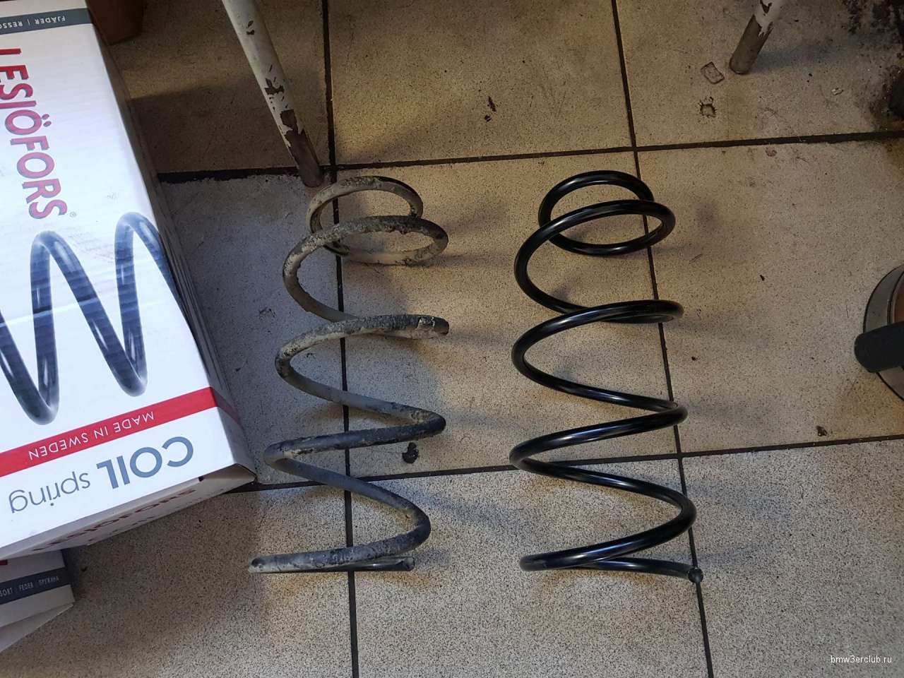

Мне показалось про пружины просели, начитался всяких тем что сломалась пружина. Я не хотел испытывать судьбу, купил новые пружины, опоры, прокладки и шайбы.
Опоры старые подклинивали, но можно было промыть и ездить дальше, ноо новые стоят не огромных денег что бы экономить на этом. Проверил стойки стаба Meyle HD и они живые, а ставил я их как купил машину при пробеге где то 89т, сейчас 137т и езжу на 18х колесах, всем удачи при выборе качественных запчастей.
Все стоит, радуемся дальше

поворотники правильная тема и вид сразу меняют
а вот заморочки с подвеской на такой легкой машине с таким смешным пробегом удивляют
мне кажется не стоит менять хорошее на новое
ещё и оригинал на черте че

Пружины ломаются, не один раз читал про это, именно оригинал с завода. Плюс они уже просели

Сказал(а) спасибо: 389
Вес репутации: 67
я пару лет назад ставила пружины задние оригинал, уже сломалась одна, хотя не сказать, что я как-то экстремально ездила
Старый 17.08.2018, 13:38   #1723
Вес репутации: 192
Одувашка, о чем и речь, нет смысла в оригинале)
