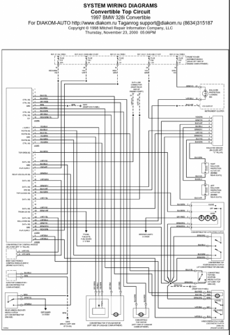

Что то не так, я бы начал с проверки питания)
Добавлено через 9 минут
http://www.diakom.ru/CARS2/index.html
Схема. Rollover sensor участвует в поднятии крыши.

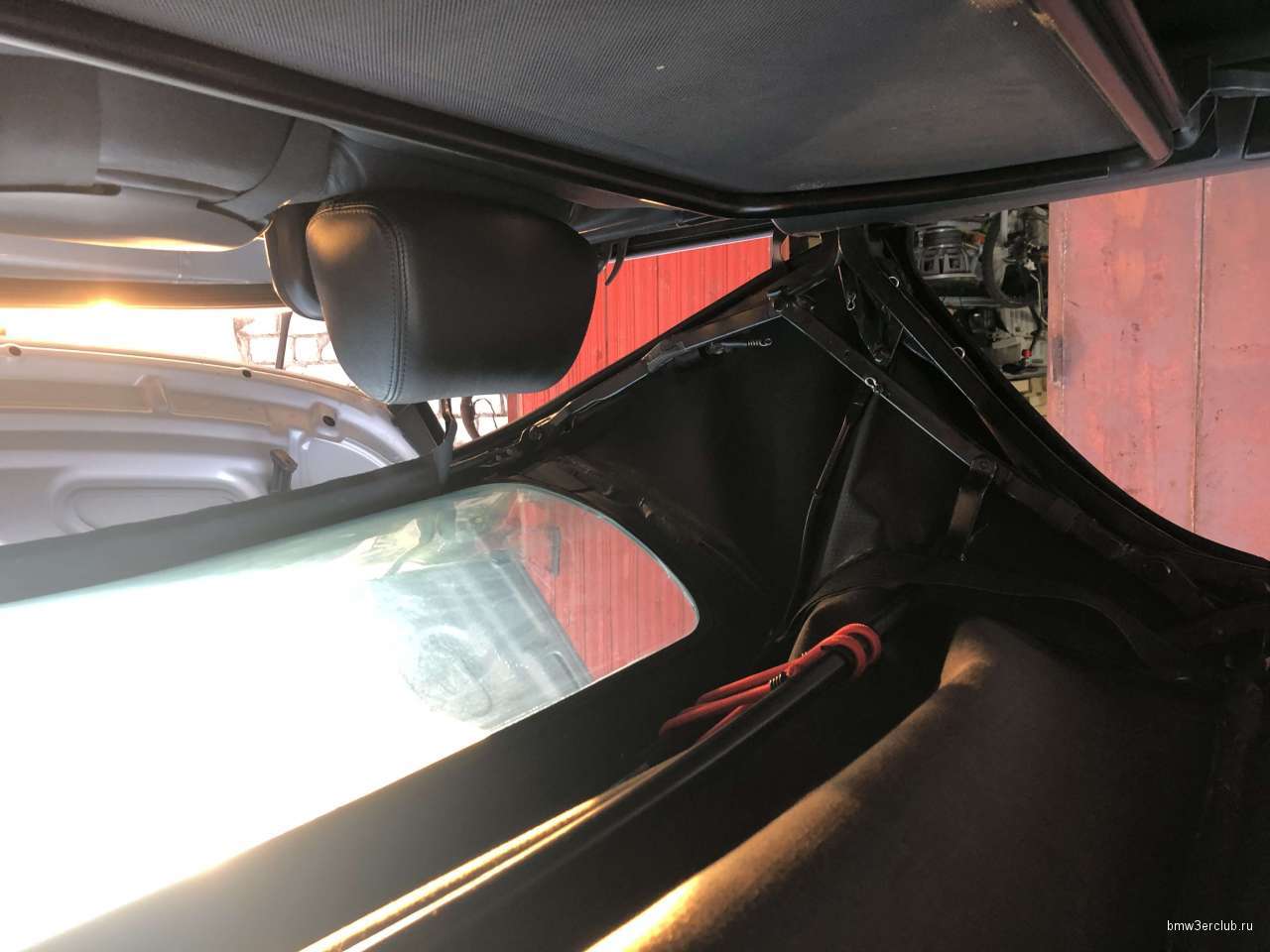

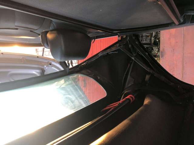

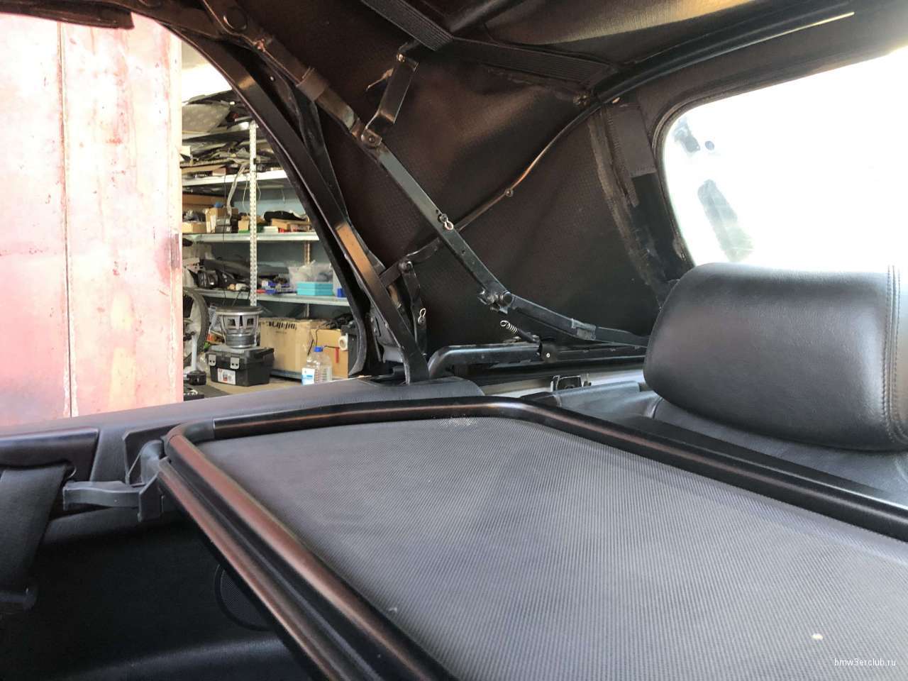

Не могу понять, крыша ложиться на толстую тяги и крыша клинит. Если спереди помочь, начнет складываться в отсек.
С чего начать?
[url="http://www.e36club.ru/forum/imagehosting/2019/08/24/b5440e508c.jpeg"][img]
Последний раз редактировалось hernan; 24.08.2019 в 16:58.
hernan вне форума   Ответить с цитированием
Старый 24.08.2019, 19:44   #994
hernan
Адрес: Минск
Автомобиль: 328i без крыши
Сообщений: 97
hernan Нейтральная репутация

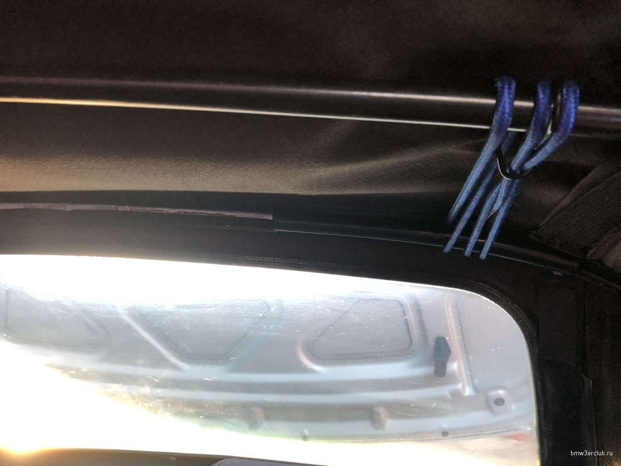

Решение резинка между дуг
Если ставишь
Ставишь две резинки, с таким углом заходит в нишу для складывания
Старый 24.08.2019, 21:17   #995
hernan
Адрес: Минск
Сообщений: 97
Снял одну резинку, слишком туго. Увидел, что родные стропы, которые менял новыми между дугами подрастянулись. Поэтому и падает задняя дуга в отсек.

Это уже обсуждалось где-то на прошлых страницах. Тоже менял эти резинки, новые быстро растянулись, в итоге забил и рукой подталкиваю От чего приспособил резинки?

Пока взял те, что продаются в любом гипермакете, для крепления груза в багажнике. Потталкивать не хочу, купил модуль доя открывания с ключа крыши
