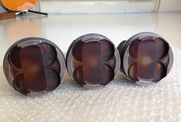

ну ка парни, вспомним страницу этой темы за номером 6, про поршня м43 чтоб получить 3.2.
наткнулся на бортовик https://www.drive2.ru/l/175873/, пока изучаю, но кратко суть в одной картинке
https://a-a.d-cd.net/d2e172u-960.jpg
распиленный им же поршень
https://b-a.d-cd.net/e6a172u-960.jpg
кто что думает о надежности такой системы, если использовать ее под атмосферой.

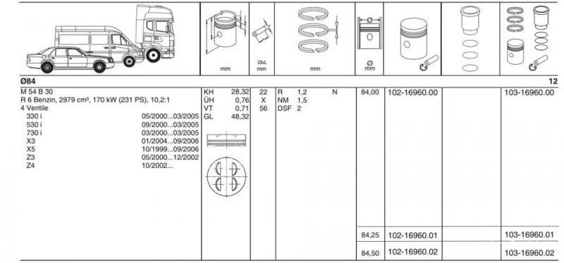

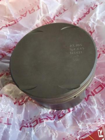

поршня m54b30 фирмы mopart(турецкая фирма mopisan завод который mahle купила, и они сменили название на mopart)
Последний раз редактировалось naBMW; 22.07.2015 в 00:04.
