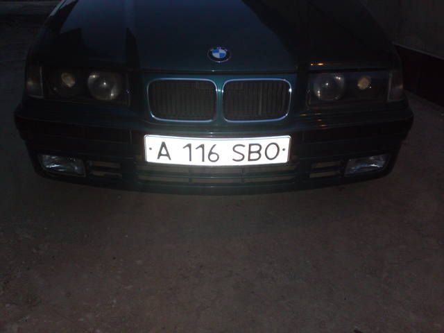

Итак по порядку.Вчера снял реснички. Так лучше? Не обращайте внимание на грязные колеса - об этом позже. Мне показалось или действительно капот немного опустился и морда стала ровнее?

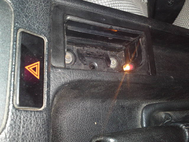

И еще поменял лампочку в передней пепельнице - теперь светит.

без ресничек лучше.
когда авто моешь, решётки бампера лучше промывать тщательнее, тогда на фото хорошо будут получаться

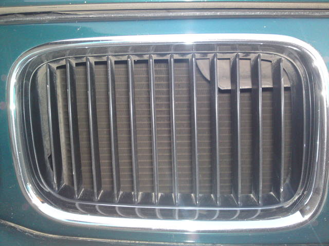

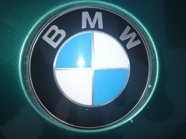

И вот еще...оригинал ли? Переднй значек
Задний значек
Решетки радиатора
Старый 02.04.2014, 08:50   #9
по фото не отличишь, трудно сказать.
и то и то похоже на оригинал

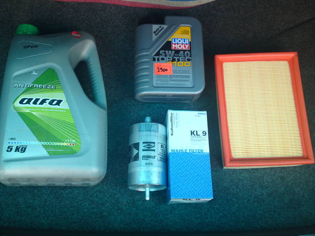

В субботу заехал на постоянное место обслуживания.
1) замена масла в мотор Ziс 6,3 л. +1 л на доливку.
2) замена фильтра маслянного Mahle.
3) замена воздушного фильтра,
4) топливный фильтр Mahle купил, но менять мастер за 200 р. отказался, так как он в прошлый раз уже его менял .
5) сбросили Oil service Лаунчем, раньше сбрасывали замыканием в диаг.разъеме, а теперь не получилось, и вообще я заметил что когда сбрасываешь сканером, то остаестя два зеленых квадратика на 7000 км, но когда замыкали пины после 8000 км, ни одного не погасло.
6) проверили уровень и качество масла в АКПП - говорит норм.
7) прикупил 5 литров антифриза Alfa - скоро буду менять колечки уплотнительные на радиаторе печки. Никто случайно их номера не помнит?

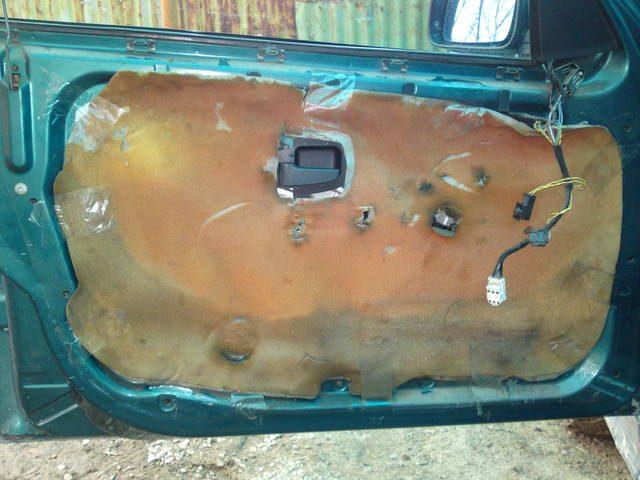

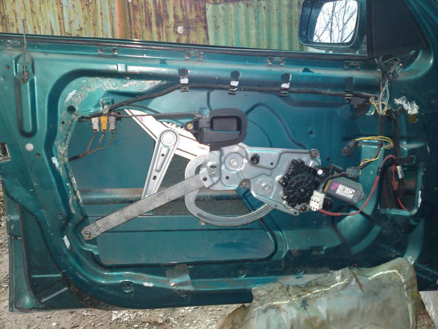

При закрывании двери был слышен дрязг, разобрал-собрал дверь, ничего криминального не обнаружил. Состояние шумки оставляло желать лучшего, но другой не было, заколхозил на герметик и обычный прозрачный скотч. Теперь дверь не дребезжит, сам не понял почему.

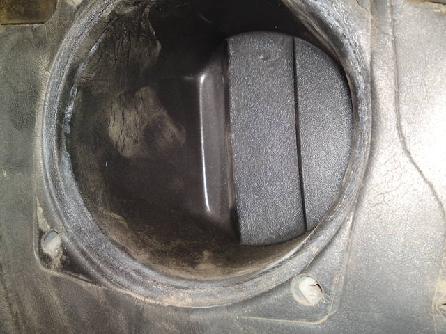

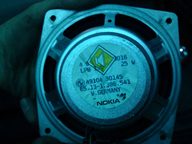

Не играет динамик в ногах у пассажира. Снял динамик, а там проводов нету. С виду динамик рабочий. Видимо он еще с 91-го года. Вот сейчас сижу и думаю, а что я его не проверил то? Прочистил дроссельную заслонку и резиновые трубки от гофры ДМРВ - налет был.

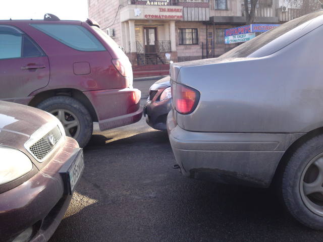

Стоял сегодня в пробке сфотал. Буквально в сантиметре от бампера Lexus-а остановился.

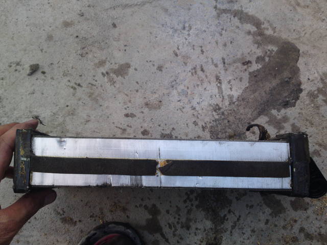

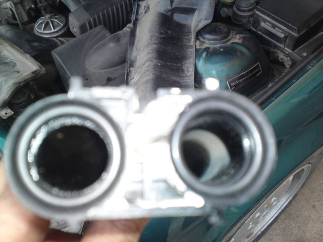

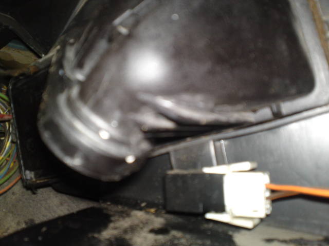

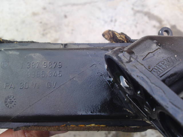

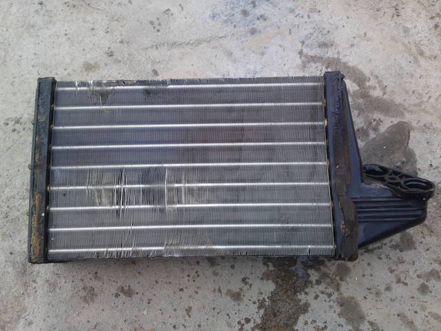

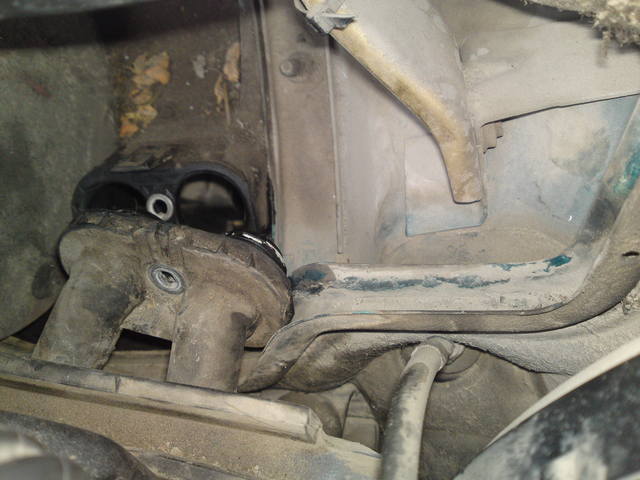

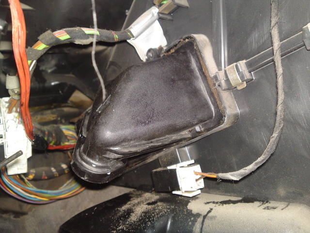

Решил заменить колечки на печке радиатора и проверить на забитость и целостность. Ковер был масляным и с зеленой жижей(цвет моей ОЖ), расход ОЖ - 1 литр в месяц. Заранее прикупил колечки от печки Бехр(около 20 мм х4). Попробую детально описать весь процесс. Сначала спустил давление открутив крышку радиатора. Снял решетку под лобовым, открутил три самореза от коробки с проводами, снял перегородку и тонкую пластмаску, затем выкрутил гайку на 10, снял патрубок, за ним еще одна гайка на 10. Получается что, один и тот же болт крепит патрубок к кузову и соединяет две половинки патрубка.
Затем убрал коврик, вместо него положил несколько тряпок, снял обшивку под ногами водителя, выкрутил один торкс в месте соединения радиатора печки и патрубка. Вылилось не меньше 500 г антифриза на тряпки. Открутил саморез крепящий радиатор к посадочному месту и достал патрубки и аккуратно вытащил вбок радиатор.
И вот он у меня в руке - сухой и невредимый. Я думал, что печка у меня Бехр ,а оказалось Термал.
Диаметр охлаждающих трубок в нем довольно не маленький. Решил просто промыть водой из шланга, так как керхера у меня нет. Вначале вытекала желтая вода,потом чистая. Взял бутылку 0,5 л из-под пива и залил в радиатор, вошло 0,5 л (какой объем должнен быть не знаю, если знаете подскажите). Вылил воду и занялся установкой резиновых колечек.

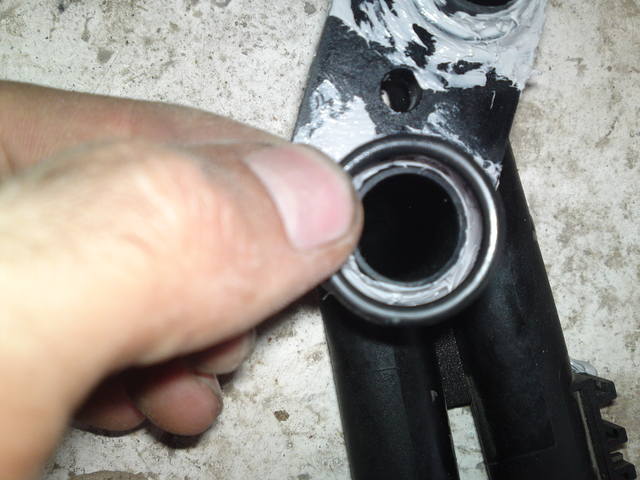

Оказывается, что на соединении радиатора Термал-патрубок необходим диаметр колец ~20 мм (как у Бехра),а соединение патрубок-патрубок-патрубок ~17 мм. В соединении патрубок-патрубок у себя колец не обнаружил,те которые купил подошли идеально,а вот на втором соединении пришлось оставить старые кольца, (от старости они стали квадратные), обмазав их герметиком при установке, благо что они вообще там были. Вот на фото - не подходят.
После того как все закрепил, выгнал воздушную пробку, удостоверился что нигде не течет и почистил от мусора около печки, наколхозил вместо салонного фильтра(3500 р) капроновые колготки, от запаха он конечно не спасет, но мусор в печку уже не попадет. Думаю что лучше колгтки, чем ничего. Наутро долил еще пол литра антифриза. Проверю уровень через недельку другую.
