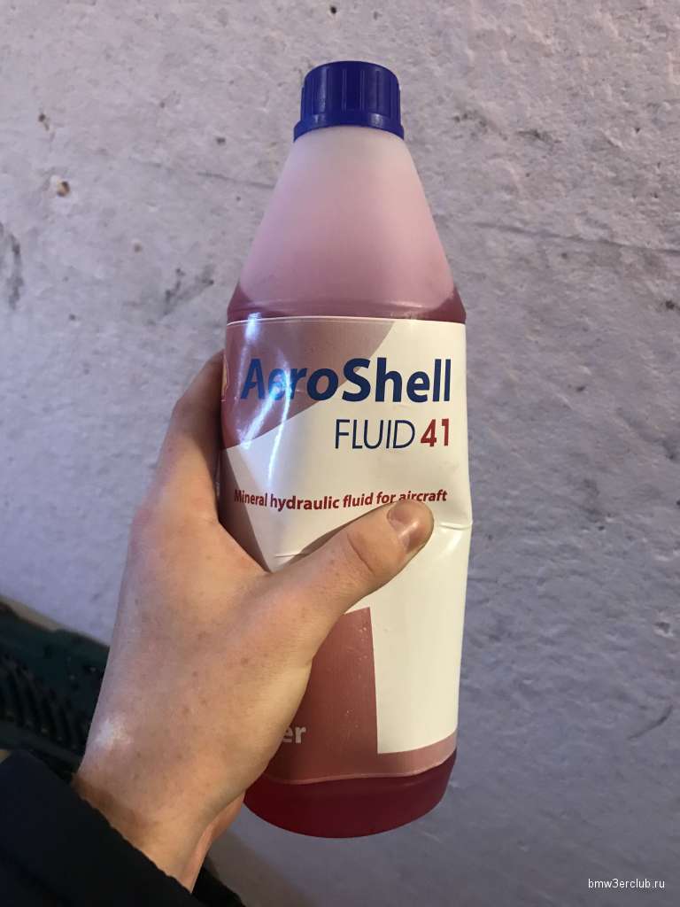

У меня медленно поднимался багажник , плюс издавал на самом верху странный звук, прочитав несколько разных тем узнал что чаще всего это происходит когда уровень жидкости падает в системе ! Сначала наткнулся на ремкомплект с небольшим тюбиком жидкости , его стоимост превышает 5т.р. Что я подумал слишком не бюджетно, дальше начал искать что же туда льётся ! В гидравлические системы привода багажника льётся авиационная гидравлическая жидкость aeroshell fluid 41 , по спецификации узнал что данная жидкость имеет схожие характеристики со многими гидравлическими жидкостями , но есть одна отличительная особенность приписка повышенный класс чистоты ! Не стал особо разбираться что под этим подразумевается и в чем чистота данной жидкости , сразу стал Ее искать , нашёл российский заменитель называется АМГ-10, но вот в чем загвоздка оба варианта продаются бочками , но кто ищет тот найдёт , и я купил литр масла aeroshell , дальше была загвоздка найти насос системы ! У е65 он находится в нише багажника , по е61 точного расположения не нашёл , начал ориентироваться на звук ! Итог левая обшивка багажника , насос стоит в крыле , за усилителем ! Фоток процесса доливки не делал, в целом ничего сложного , нужен шприц и шланг от капельницы ! Ну и фото самой жидкости , на фото остаток после доливки !
Кстати ещё одной особенностью данной жидкости является его засыхание при контакте с кислородом! Оно не прям течёт ,а застывает , превращаясь в что то по вязкости напоминающее Джем )

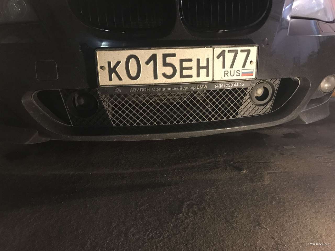

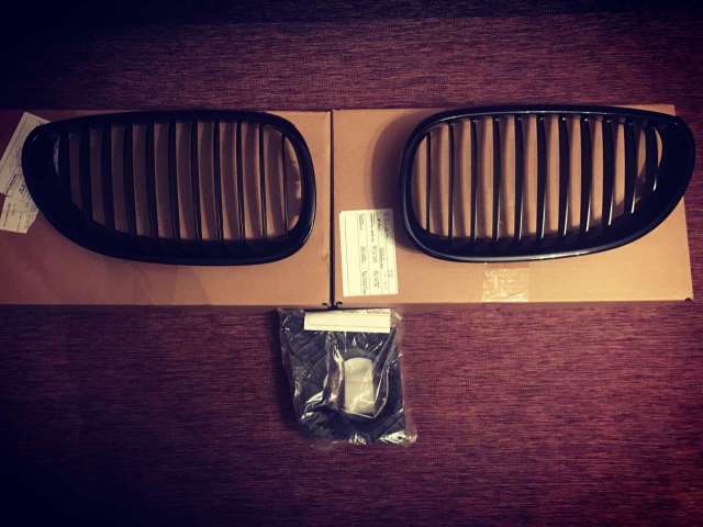

Пришли мои performance решетки и заглушка в бампер под датчик активного круиза

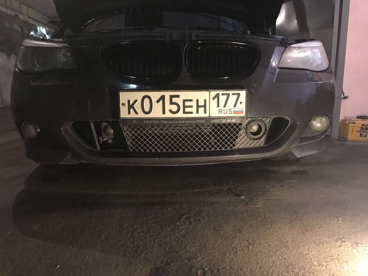

Так же что бы негде не накосячить прочитал некоторое количество тем о замене решёток е60!огромное количество скидывают бампер, ещё часть народу снимают часть пластика сверху и как описано не малое количество ) я подумал что не может быть так все заморочено )
Взяв алкогольный напиток я отправился в гараж
И так мини отчёт по замене решёток )

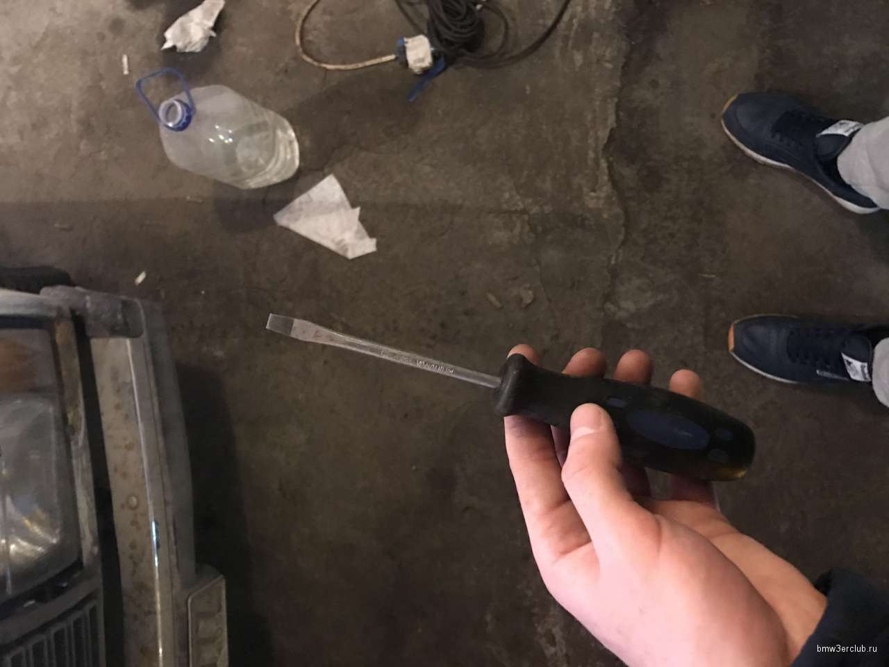

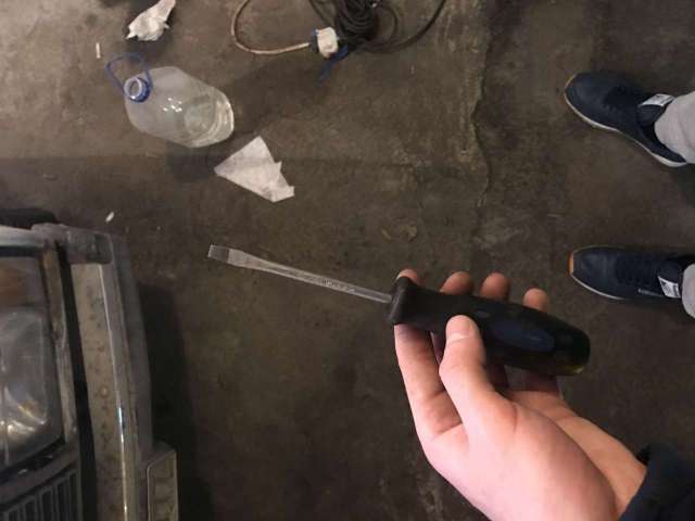

Инструмент который нам понадобился : шлицевая отвертка
И прямые руки

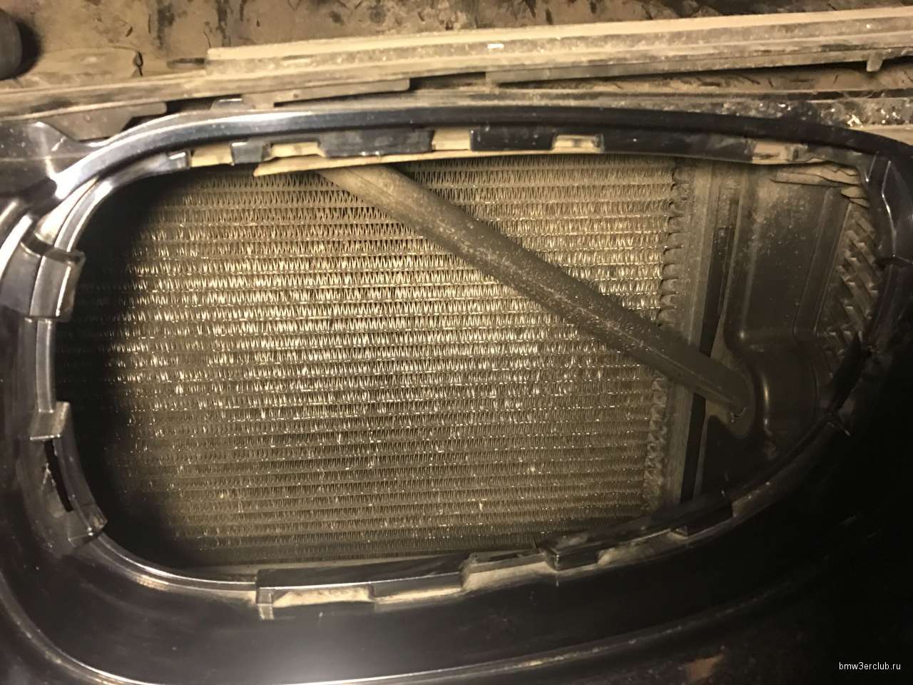

По нижней грани решетки есть 2 крепления , с каждого бока по 1 и по верхней грани 3
2 нижних и 2 боковых мы отщелкиваем пальцами , пролезая ими через планки ноздрей

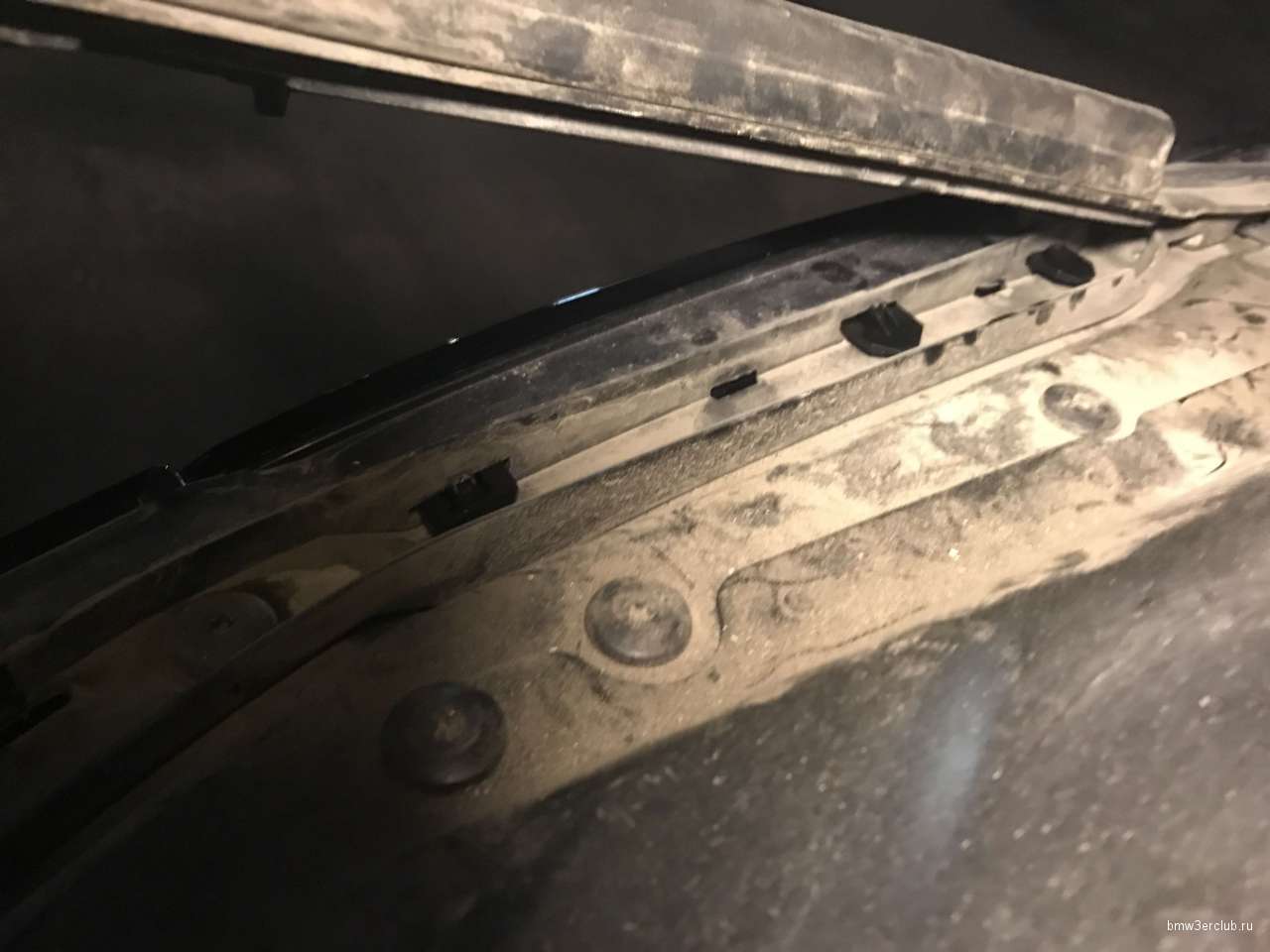

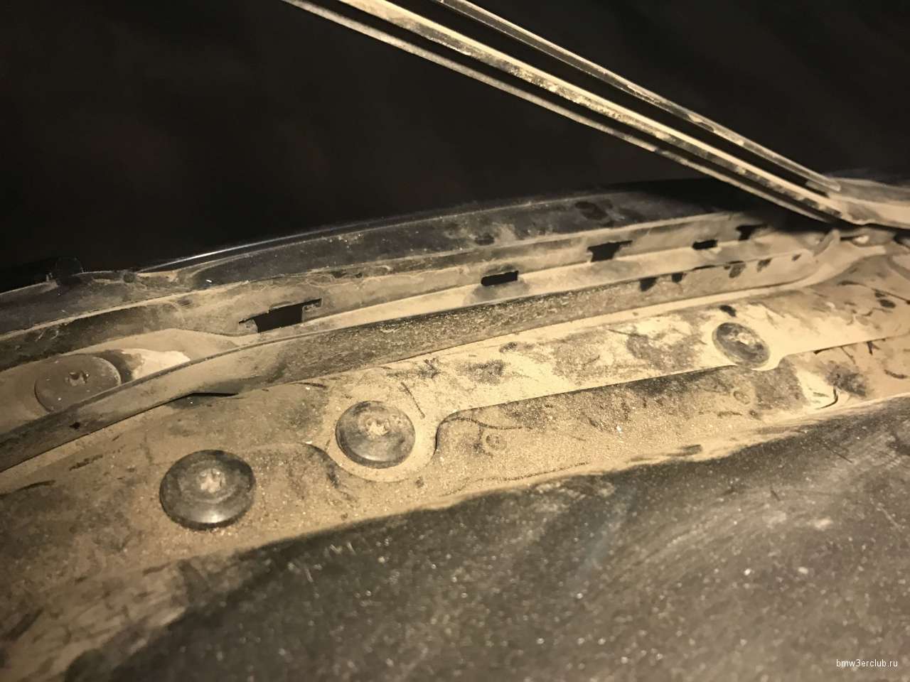

К верхним 3м доступ через решётку внутри закрыт пластиком , далее включаем смекалку и примерно представляем где могут быть расположены верхние крепления , интуиция мне подсказала что где то в ране центрального уплотнителя капота ! Тут он крепится не к капоту а к бамперу!
Снимаем его и видим 3 верхних защелки, которые удобно отщелкнуть отверткой
При установке надо чётко попасть в направляющие отверстия решетки и в конце прижав услышим щелчки , означающие что решётка встала на своё место !
Одинаковые манипуляции проводим с обоими решетками что получаем в итоге

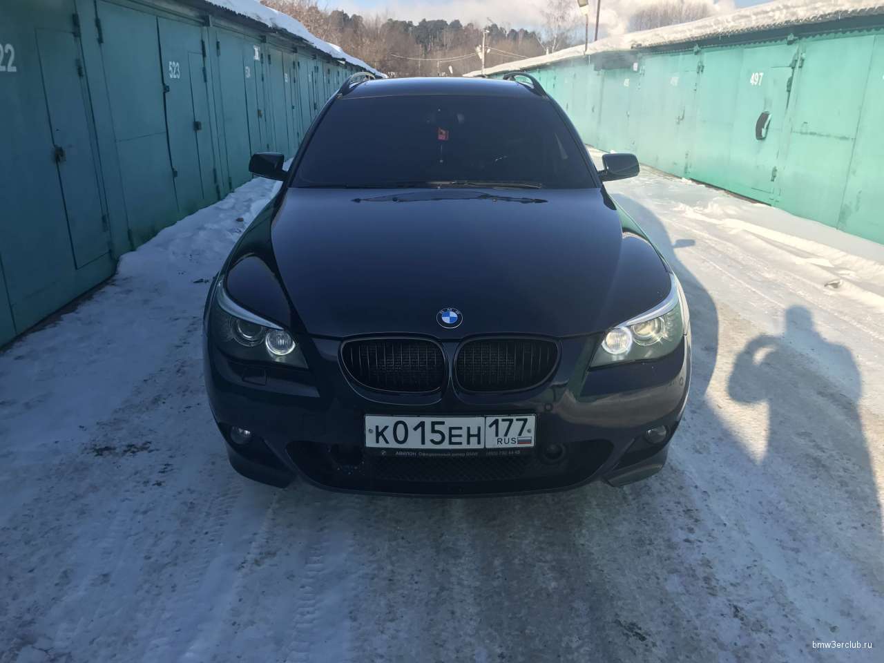

С установленной заглушкой ACC( активный круиз контроль )
Общего вида не понял и отправился на мойку , солнышко конечно помешало , но в целом новый лук понятен
