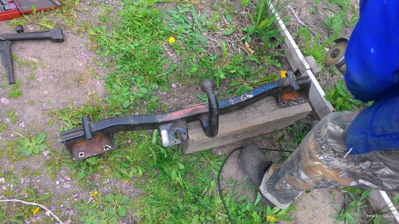

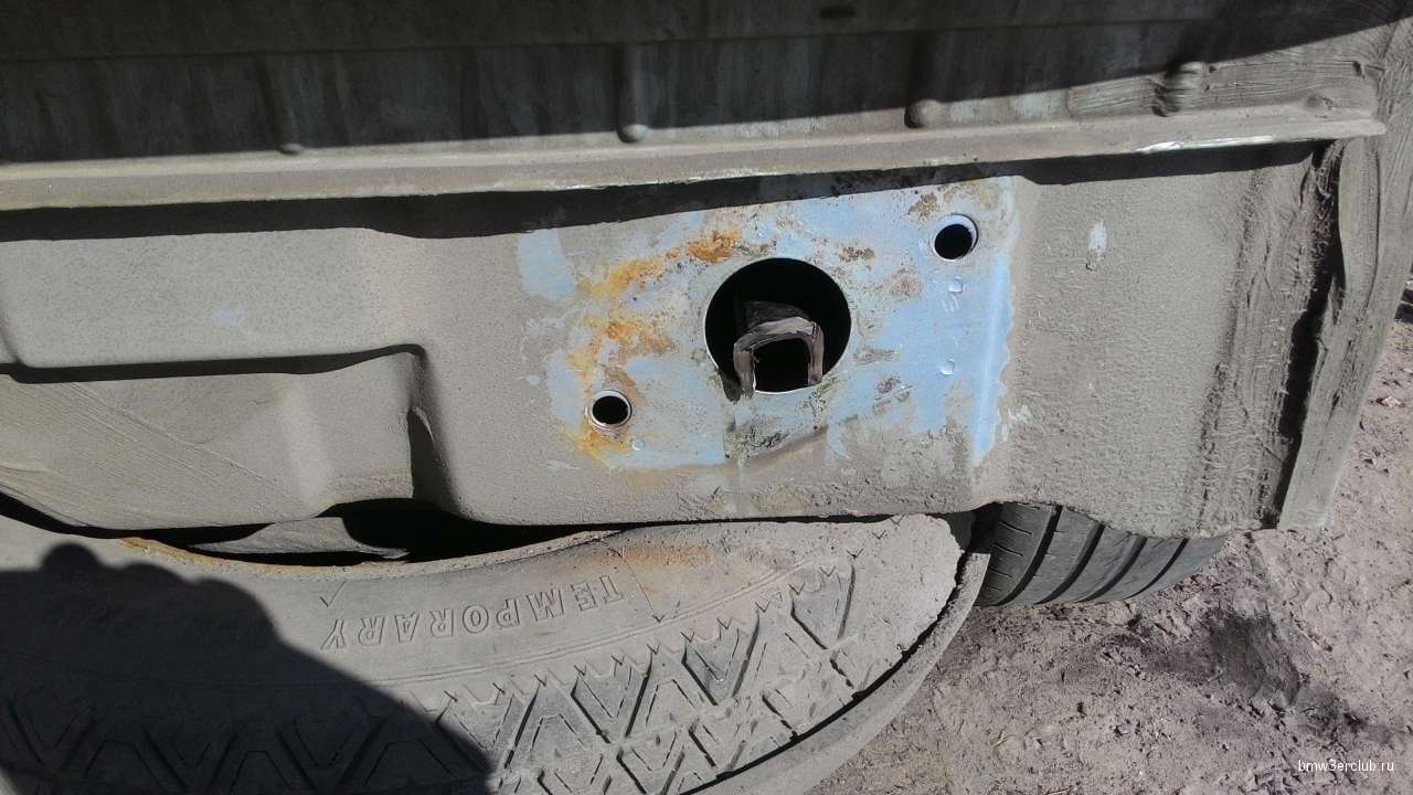

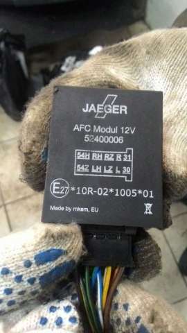

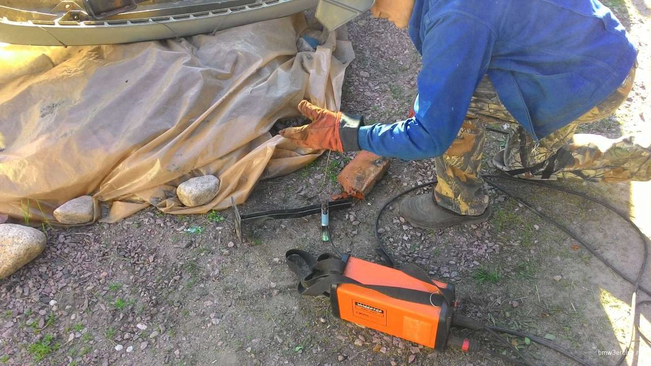

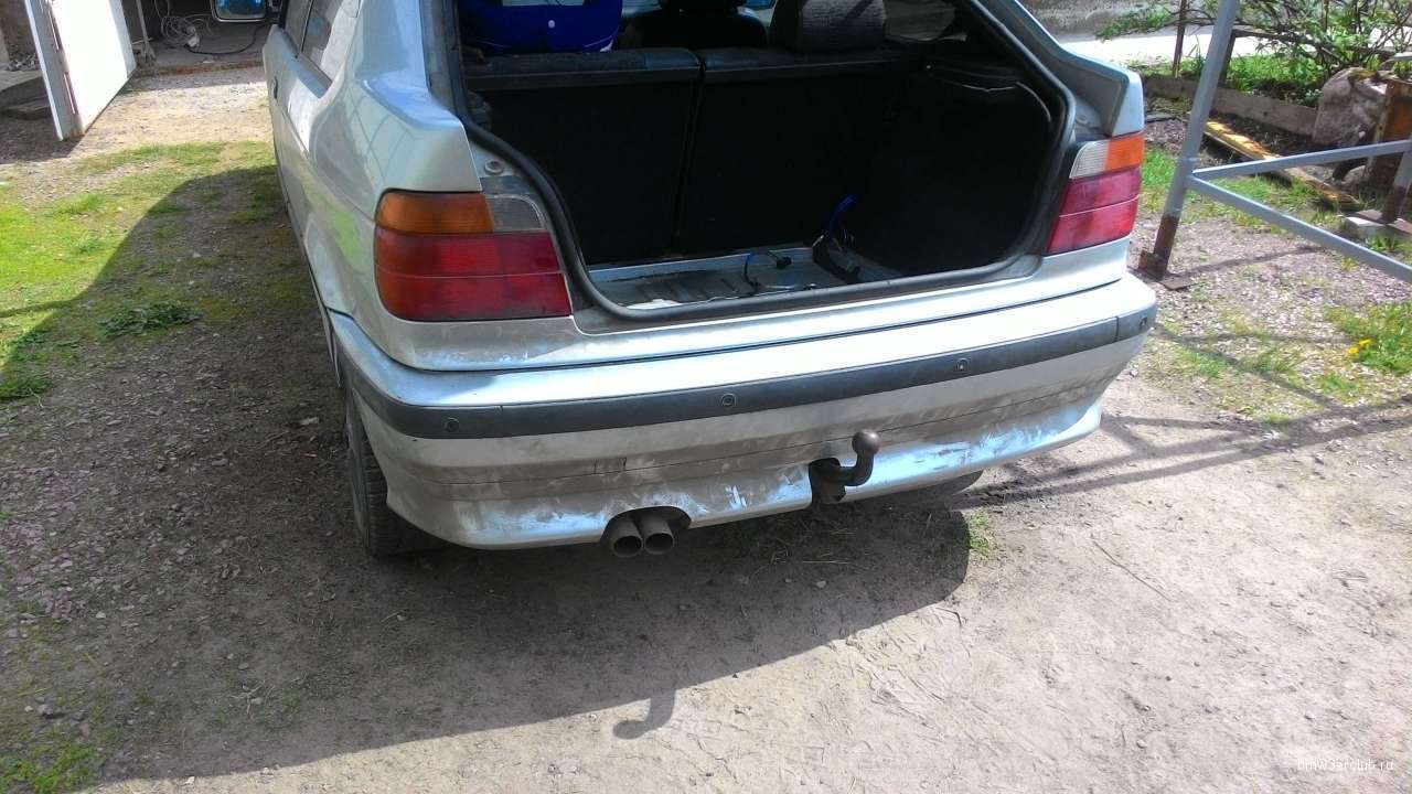

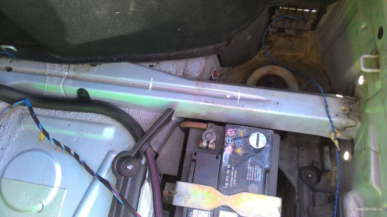

Установка фаркопа от седана на компакт
1. подогнали крепления, которые в лонжерон устанавливаются
2. срезали приваренные гайки и расверлили отверстия под болты
Добавлено через 40 секунд
3. вырезали стойки крепления бампера, т.к. по высоте он ниже
Добавлено через 54 секунды
4. пару раз прикинули бампер, выравняли и подогнали окончательно
Добавлено через 19 секунд
Добавлено через 9 секунд
Добавлено через 52 секунды
5. затянули болты и повесили бампер
Добавлено через 13 секунд

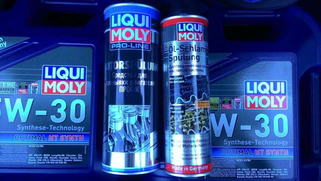

очередная замена масла
решил попробовать промывки для двигателя
первая долговременная, заливается за 200-300 км. до смены масла
вторая 10-ти минутка

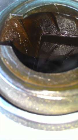

фото до начало эксперимента

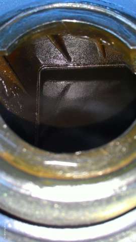

после 100 км
потом залил 10-ти минутку
и вот, что получилось

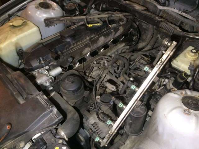

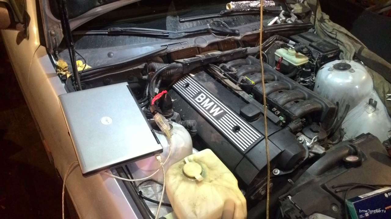

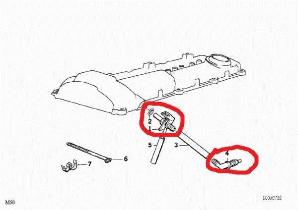

установка коллектора от м50
у самого руки так и не дошли, обратился за помощью к ребятам, которые проделали данную операцию уже не раз
в процессе установки удалили КВКГ, сделали вентиляцию картера по образу м50, заменили металлический корпус проводки от м50 , чтобы не переваривать крепления поставили топливную рейку от м50, убрали (сточили) наплывы на дросселе
Добавлено через 10 минут
Добавлено через 50 секунд
итог
исправили прошивку (углы зажигания, что-то по топливу и сместили отсечку на 200-300 оборотов)
в ходе замены был выявлен умирающий ДПК
было использовано
Прокладки впускного коллектора, 6 шт.
Прокладка Дроссельной заслонки
Штуцер с номером "1" (идет в сборе с резинкой "2")
Штуцер в гофру под номером "4"
Шланг масло-бензостойкий, 3-4 мм, 0,5 метра
Шланг, диаметр 12мм, 1 метр
Металлический корпус проводки от м50
Датчик температуры всасываемого воздуха Сименс
Два тройника: 20-12-20 и 12-8-12

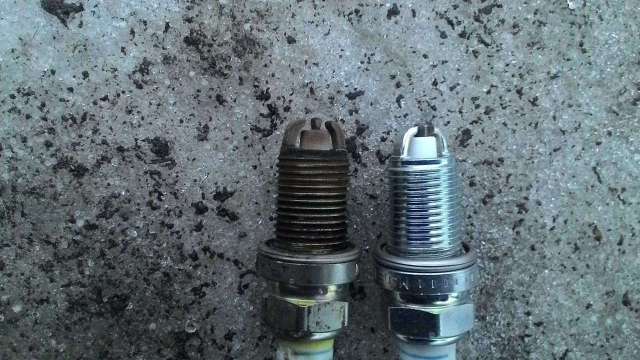

по совету друзей (: поменял свечи и наконечники
BREMI 13249A1.8 Штекер провода зажигания
NGK 4388 V-LINE20 Свеча зажигания
пробег свечей с марта 2014 года - 130 т.км
наконечники наверное родные
