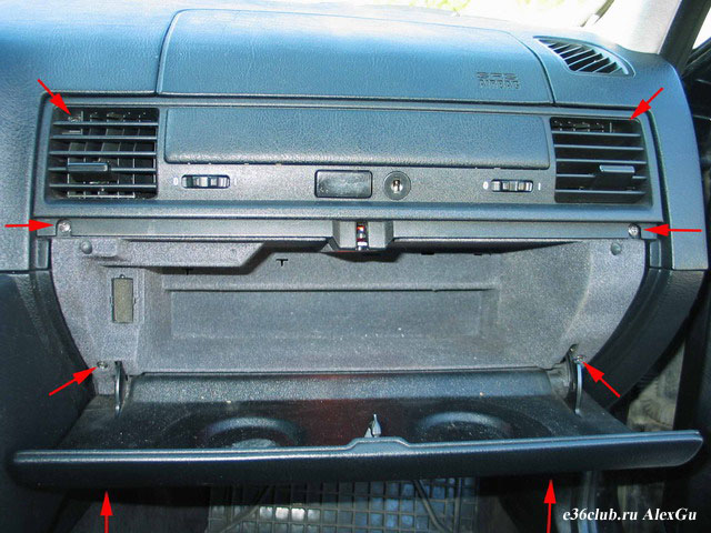

менял вчера фильтр, вот решил добавить информативности этой теме
всем у кого дорестайл можно делать вот так
e36 M40 1.6
e46 M52 2.8
Kg вне форума   Сказали "Спасибо" за это сообщение: 1 Ответить с цитированием

Подскажите пожалуйста, у меня крышка не закрывается, наверное из-за пружинки замочка, т.к. он свободно болтается. Чтобы замочек отремонтировать (сменить) нужно полностью снимать бардачок?? И какие детальки купить нужно с этой картинки?
