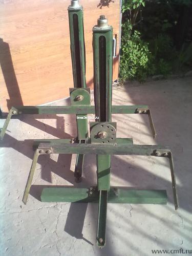

подъемник-опрокидыватель для е36
Собственно очень заинтерисовал такой подъемник... видел для жигулей такие... и вот разобрав свой кузов понял что он был бы не лишний, есть ли у кого то чертежи или инфа? Как я понял функция подъемника там винтовая.... а вот опрокидывания машины как устроена? На подшипнике или шестерне? Может у кого то есть опыт постройки или вообще в гараже лежит без дела, я бы забрал-купил)
Вот и картинка кстати одного из примеров....

bananzaa, это какая-то опасная штука, на мой взгляд. Да и изготавливать тяжело. Если на бок нужно положить авто, то лучше сварить что-нибудь одевающееся на колеса авто.

Сообщение от Slitch Посмотреть сообщение
при использовании таких опрокидователей как привел Pozitron32, обязательно под центральную стойку подкладывают стопку покрышек

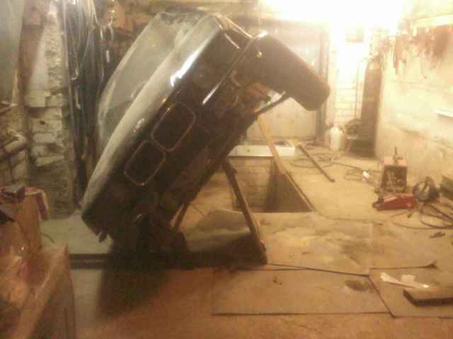

правда что ли? это на первый взгляд не опасно выглядят, а на деле авто спокойно может и на крыше оказаться
У меня такие есть использовал не на одной машине,единственное задние лапы по длиннее надо 1м не меньше и на крышу не опрокинется.угол наклона надо правильный сделать.

Я могу написать очень большой список авто которые я опрокидывал на них.начиная от ваз заканчивая мерса 124 и ни одна не перевернулась и не упала,чтобы на крышу перевернуть это уже в наклоне нужно человека 3 чтобы толкали.больше вероятность того что она на колеса упадет.значит ваши заводские были хуже самодельных раз так произошло.
Добавлено через 8 минут
Вот фотку нашел!

у меня есть опыт со Стрелой, советский кантователь, что на первом фото в теме.
Кантовал кузов е30 - без мотора и салона.
Спереди изготовил переходной кронштейн, прикрученный к кузову и поперечине кантователя.
Сзади использовал родные лапы.
В принципе, очень удобно.

Подставка там одна с зади а с переди просто при слонена доска от ямы.а если руки не заточены чтобы установить упор ради своей безопасности и уберечь авто то смысл тогда заморачиваться с этим?отдать тогда в сервис да и все.

Здесь вопрос стоит в том чтобы проварить авто с помощью опракидывания авто.на колесах как раз таки не безопасно,а лапы выполняют поставленную задачу.если гараж широкий то можно сделать хоть 2м и не накакую крышу авто не упадет,но если узкий то придется установить упор.нагрузки на него почти нет так как в опрокинутом виде я одной рукой придерживаю без усилий.А если ты боишься находится возле нее боясь что она упадет, заведома установив самостоятельно как ты сказал (подставку)зачем тогда с этим заморачиваться если ты сам себе не доверяешь?
