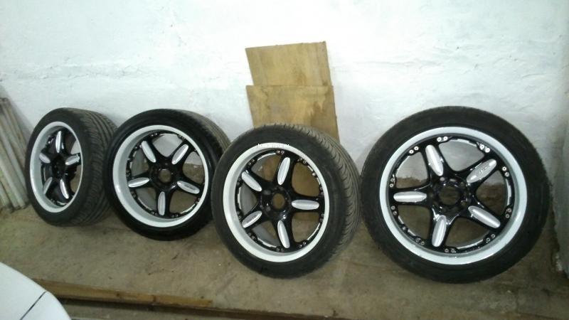

1. Заказал у коллеги из данной конфы комплект колёсиков с родной разболтовкой, ибо не люблю я всякую эту японскую тему (кстати сборные Rays VOLK Racing) на БМВ . Но чтобы их поставить надо ведь снять шпильки)
Оффтоп
Результат - ура, она на родных болтах (ну PCD имею в виду, болты то febi ), а попонские товарищи отправляются на продажу.

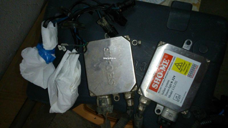

2. Как видно на фотографиях при покупке и на новых дисках - снял ксенон
Оффтоп

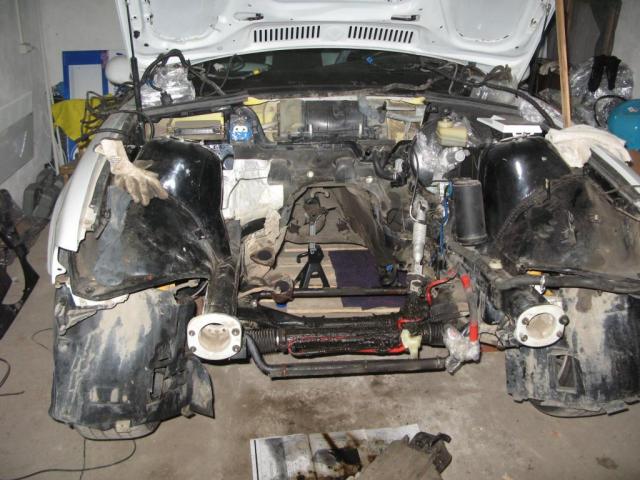

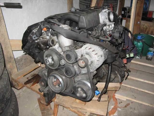

СВАП: Начало
Получил посылку от Енота, за что ему спасибо
В общем, раздел морду, ибо пространство в гараже ограничено.
Снял впуск, отсоединил всё охлаждение/отопление, кондейные трубки (фреоном там даже не пахнет).
Прошу совета насчет выемки мотора:
1. ТИС рекомендует снимать коробку, затем мотор. Реально ли отвинтить мотор от коробки не снимая МКПП? Как видите, у меня ямы нет - любые действия внизу авто проходят очень весело
Здесь забугорские товарищи открепляют коробку от мотора. Кто так делал, поделитесь насколько это сложно?
2. Надо ли на период хранения мотора сливать масло (менялось 1000км назад примерно).
Заранее спасибо за ответы

Вытаскивается вместе элементарно, но снизу нужно будет открутить опору коробки резиновую муфту кордана отстегнуть кулису открутить выхлоп от коробки если крепление наместе ну и само собой среднюю часть от коллектора..... Массу от кузова до мотора открутить не забудь и шланги подачи и обратки Бенза
Опоры сверху отлично откручиваться ну и бочек Гура различные трубки и тд там все понятно

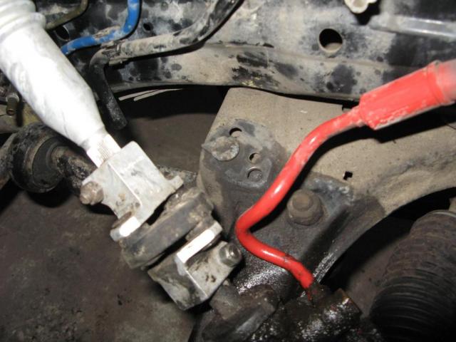

Безопасное извлечение устройства
Вынул мотор с коробкой. На будущее: лучше или сразу отвинтить левую лапу от блока, или отсоединить рулевой карданчик от крана рейки . Пришлось малость секса возыметь.
[/URL]
Обнаружил печальную картину на подрамнике: Одна подушка вырвала кусок металла из него,
[/URL]
вторая - оставила крепление в нём
[/URL]
Вопрос: менять или варить?
И как вообще эти крепления работают. По ощущениям металл слабоват в этом месте для динамической нагрузки на растяжение. или крутящий момент агрегата воспринимают в основном опоры коробаса? Кто нибудь знает?
Всем приветы и добра!

Проще заменить, на любом разборе их наверняка вагон и недорого.

Луше земенить на другой и сразу с креплениями под х брейс на будущее))) всё равно менять то лутше двух зайцев убить )))

Ольга320,Freddy, Заказал балку под х-брейс.
Так и что, этим местом балка через гидроопору нагрузку воспринимает (вес мотора, + момент при ускорении)?
Там такое ощущение, что можно отверткой расковырять при желании. А тут мотор 150 килограмм в статике на одном болте.
Там точно снизу балки не должно быть ответной части или утолщения металла?

По опорам - нагрузка видимо вертикальная на контактную площадь опоры распределяется, а болт лишь от горизонтальных перемещений удерживает, ну и от "прыжков" наверх).

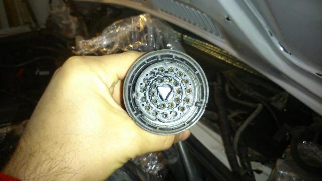

Сюрприз №3: В автоматном моторе надо для установки механики поставить подшипник в коленвал (32х15х10 вроде).

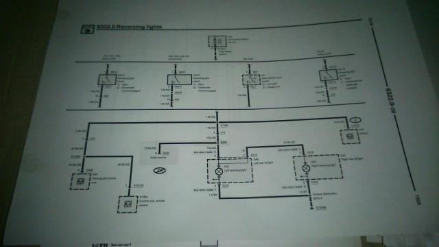

Сюрприз №4: Надо думать над внедрением датчика заднего хода в автоматную косу (всё больше задумываюсь на установку проводки со своего старого мотора, хотя сечения не все соответствуют). Вопрос в интернетах широко раскрыт для инсталляций мкпп в автоматные машины. Но у меня автоматная - только моторная коса. Пока изучаю.
Сюрприз №5: В моей машине евс удален). Молюсь что проводка целая, т.к. под рулём вон что
[/URL]

Заменил вакуумник с ГТЦ. Т.к. от нового бачка дополнительно шланги идут к абс, заглушил их друг на друга. Пока отсоединял-присоединял педаль, нечаянно зацепил сцепление и услышал падение поршня рабочего цилиндра на пол (с*ка, канистра то рядом). Заказал ремкомплект.
По-тихоньку, по-легоньку процесс движется. Но после нового года стало труднее, ибо пообещал себе перестать выражаться матом .
Промежуточное фото по факту на 14.01.15
[/URL]
Последний раз редактировалось 115974; 15.01.2015 в 08:14.

Зашел вчера в гараж, углубиться в сюрприз №4 с датчиком/выключателем заднего хода (reversing light switch).
По схеме (не помню откуда распечатывал, напомните пожалуйста )
[/URL]
пара синий/зеленый в разъеме х20 (так понимаю большой круглый окола блока предов)
Оффтоп
Синий вроде соответствует свободному штекеру в разъеме автомата на 5 часов (см.ниже)
[/URL]
разъем механической косы
[/URL]
разъем автоматной косы
А вот с зелёным мне вообще не понятно.
В нижнем пучке распаечной коробки, куда входит проводка датчика, зелёного с белым такой же толщины попросту... нет!
Собственно, вопросы:
1.мне цепляться к любому зелёному проводу?
2. какие номера клемм, составляющих разъем х20, не 61 13 0 007 450 ?
3. в чем суть зеленого провода? смотрю в распаечной коробке они почти все спаяны группами.
115974 вне форума   Ответить с цитированием

115974, Напиши ОлегуМ он прошел такую же процедуру с месяц назад! Поздоровайся, скажи что от Генны!)))
