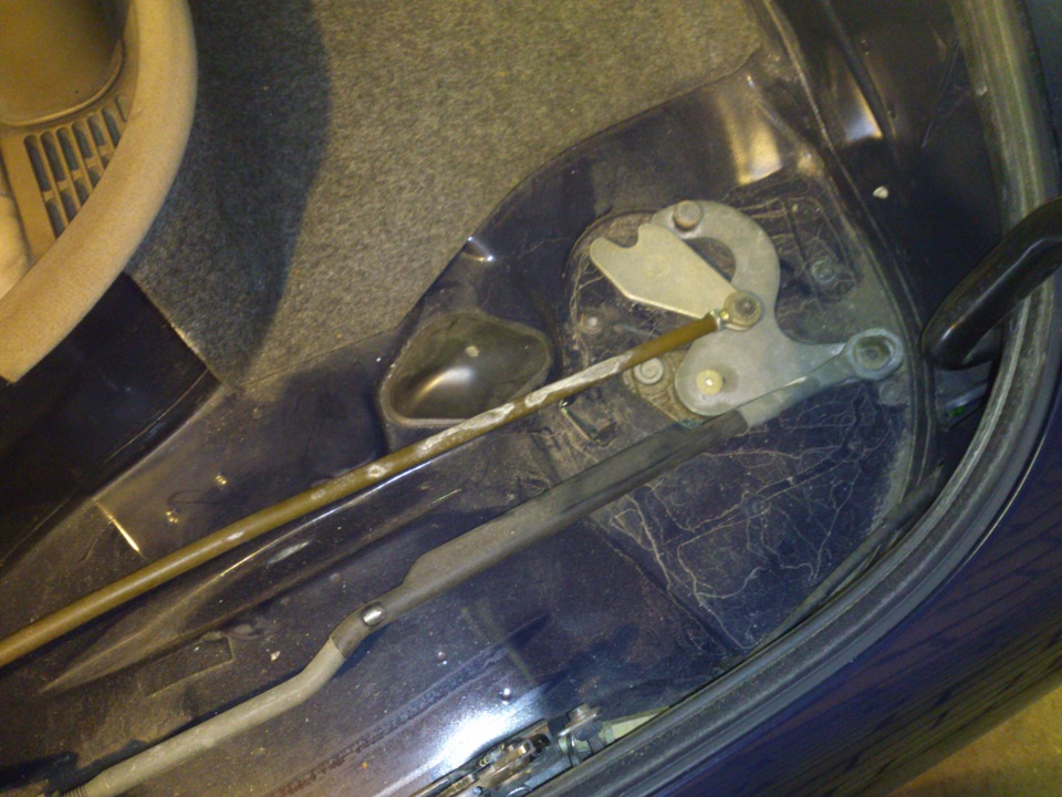

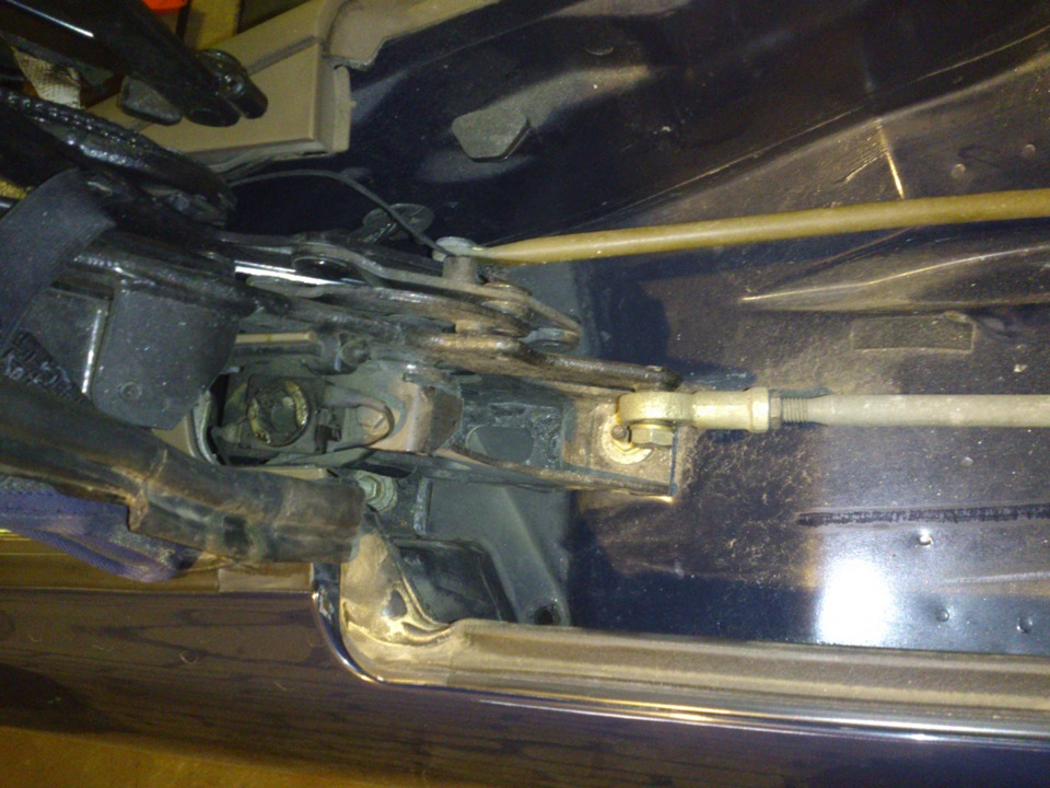

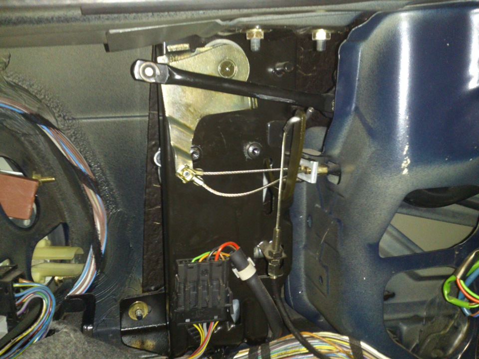

И так.. в общем-то.. видео
1) До гаража добрался, крыша была уже инициализирована (в прошлый раз делал процедуру, но стёкла не поднимались), попробовал поднять крышу..
http://www.youtube.com/watch?v=ma3T9DZz16I&feature=plcp
(источник щелчков так и не понял откуда)

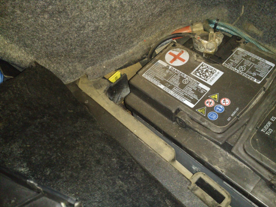

2) Далее проверил по пунктам механизмы и предохранитель.. дёрнул петлю - моторчик у левого крыла по-прежнему сам не высвобождается:
после моего вмешательства:
механизмы под крышкой:
тот самый пред.? (живой кстати сказать)
2) далее процесс инициализации.. стёкла не поднимаются
http://www.youtube.com/watch?v=6cv_YzrIq9o&feature=plcp
3) далее попробовал заново поднять крышу..
http://www.youtube.com/watch?v=zJVsrs1VxCw&feature=plcp
есть идеи что это за щелчки?

zecori,
Тяги визуально вроде стоят правильно, единственное, на второй фотке с конца какой-то проводок застрял? Или это шнурок?
Щелчки совпадают с миганием кнопки.

Это шнурок думаю, проверю конечно.. щелчки мягко говоря стрёмные, не смог понять где источник.. возможно даже спереди
благо что хард топ есть и вторая машина) придётся ждать совета.. неочень богат отдавать в сервис у нас за такое думаю столько запросят, что можно будет второй покупать

zecori, у тебя крышка не может открыться, ей чего то мешает. у тебя один выход - искать почему не отщелкивается мотор. по всем признакам там тупо чего то закусило.
Еще по фото видно, что один из троссиков, которые тянут замки крышки - ослаблен, а второй натянут. так не должно быть.
А как ты открывал крышку, чтобы фотки тяг сделать?

P@L@4, второй тоже ослаблен тросик.. уже потом сам понял, что фото не совсем удачное получилось.. он ослаблен по другой оси вобщем в бок, а не вниз, тут не видно.. крышка открыта была после того как дёрнул петлю и оттолкнул моторчик у левого крыла, защёлки открылись, крышку поднял.. вся эта дребедень сложить- открыть получается только вручную теперь.. и блин стёкла не поднимаются при инициализации.. думаю это некий намёк
.. хотя блин может натянут судя по фото.. до этого я там много времени в багажнике провёл уже при поломке.. оба ослабленные были 100%

zecori, еще разок перечитал твой первый пост... судя по всему у тебя где то чего то погнуло в тот момент, когда задняя дуга прижала крышу (например тягу какую-нибудь, которой крышка связана с механизмом.) наверное в твоем случае лучше всего будет снять багажник, зажать микрик(типа багажник закрыт), отогнуть обшивки и смотреть че же там происходит. снять багажник для того, что если крышка начнет подниматься с открытм багажником то они встретятся и кирдык обоим. судя по видео у тебя крышка начинает подыматься, потом механизм где то че то клинит, в моторчике ток возрастает и срабатывает защита(так же как и со стеклоподьемниками).
Еще как вариант у тебя может клинить именно один из замков крышки. (тот, у которого троссик натянут). то есть один у тебя нормально открылся а второй не до конца и не дает крышке открываться.
