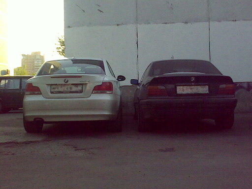

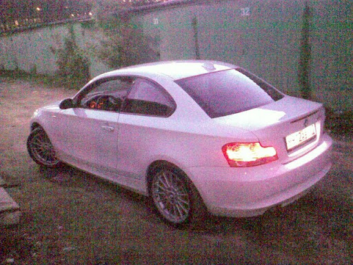

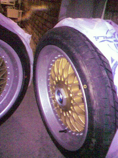

Ну наконец то поставил 32-й стиль на Копейку, ну и BBSы мои воскресили.., полировать\хромить не стал (Подробнее тут: http://e36club.ru/forum/showthread.php?t=210284), т.к. хром не заводской все таки, лезет, а полировка быстро сходит, да и в некоторых местах их поваривали..
Короче, покрасили в 2 цвета, подварили, выпрямили - красота!
Доволен как слон!=)))
Но, не все гладко, 2 балона резины новой оказались с браком, теперь бадаться, искать опять...;((
В общем, фоты (кач-во, сами понимаете, с тел-фона) последовательно прилагаются=)
Ну а ето просто прикольная фота..на даче
Мдя, для BBS-ок осталось заказать болтики, которые хотел, но пока что жаба слишком близко=))
К стати, если кому вдруг будут интересны размеры (когда подбирал свои - весь инет перерыл, хрен что толковое найдешь):
32-й стиль: 235\40\18, 255\35\18
BBS: 215\45\17, 245\40\17 (что придется делать чтоп влезли - пока не знаю, не мерил еще.)

Сообщение от Snail_FP3 Посмотреть сообщение
235 на морду широко слишком. диски 8.5ж?
testa вне форума   Ответить с цитированием
Старый 12.05.2011, 07:16   #88
Snail_FP3
Аватар для Snail_FP3
Регистрация: 08.06.2009
Адрес: Moscow
Сообщений: 2,335
Сказал(а) спасибо: 185
Вес репутации: 58
Сообщение от testa Посмотреть сообщение
Разноширокие, перед 8ж, зад 8.5ж.
На счет широко - время покажет, но пока что за 3 часа активного руления дискомфорта не ощутил Единственное, руль чуть тяжелее стал относительно зимних (195\60 если память не изменяет)
Snail_FP3 вне форума   Ответить с цитированием
