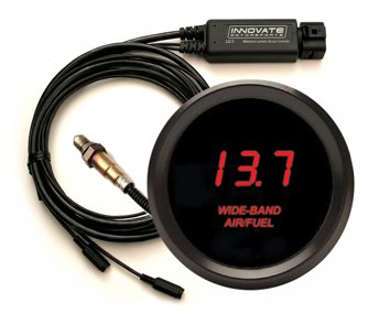

Сообщение от DRU Посмотреть сообщение
Форсунки штатные и степень сжатия тоже...
Я тебе очень советую поставить широкополосную лямбду с показометром в салон, чтобы следить за смесью. Не дай бог спалишь мотор на штатной прошивке и форсунках, да и еще на штатной сж! У меня такой, отличная штука. http://www.turbo-garage.com.ua/item....nnovate&part=5
